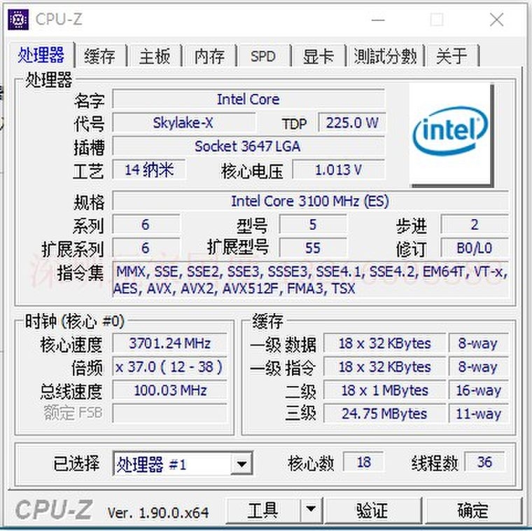

Камрады подскажите по Инженерам под 3647. Китайцы предлагают выслать мне вот такой экземпляр.
Цена дешман. Планирую один такой проц в односокетную материнку. Пишет что проц может 3.8 на 2 ядра или 3.7 на 4-18 ядер. Если кто либо использовал такого рода инженеры то какие могут быть подводные камни? Пара рабочих PCI-E X16 что бы обеспечивал а так хочу на ддр4 перейти и односокет без потери многопотока.
Цена дешман. Планирую один такой проц в односокетную материнку. Пишет что проц может 3.8 на 2 ядра или 3.7 на 4-18 ядер. Если кто либо использовал такого рода инженеры то какие могут быть подводные камни? Пара рабочих PCI-E X16 что бы обеспечивал а так хочу на ддр4 перейти и односокет без потери многопотока.-

по 3647 пока мало инфы .
Надеюсь в конце месяца смогу более менее затестить свои бюджетные инженерки .
Но там частоты существенно меньше

Да сам не понимаю. почему о процах 2017 году в 2020 году мало инфы. Кстати Win7 3647 не поддерживает как я понял и нету смысла даже пытаться а лучше приобщаться к 10ке?>nochnik89
Megaclite
Потому что это чисто серверные решения, очень медленные и с говняными серверными материнками.Святой: Да сам не понимаю. почему о процах 2017 году в 2020 году мало инфы.
По этому нафик никому не нужны, только в качестве рендер ноды, и то сейчас разумней взять TR 3960X/70

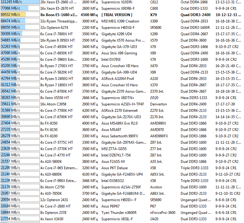

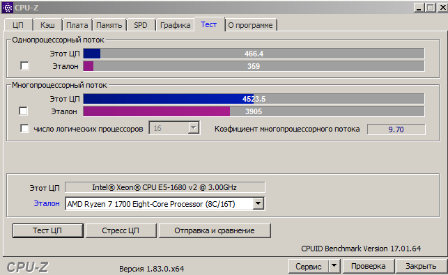

Приехал с тао камень. Сразу завелся на 4.5. 8 ядерный зион на 4.5 - на дешман охладе. Не часто такое увидишь. х79 - просто легенда. Память 2400 на CL10
Кстати винда пишет что у меня 8 гигов памяти. Иногда пишет что 12 иногда Давно такое началось. В биосе пишет что 16 но видит все 8 планок на 4 гига. В ЦПУ-Z пищет что 28 гигов и 1 канал 2400
Кто нить с таким сталкивался. На другом проце тоже самое и на другой материнке тоже самое.

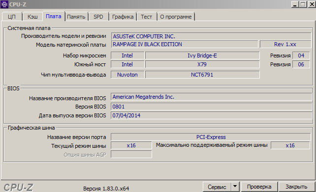

Приехала плата с тао. Почти нульцевая. Блестит вся.
По моей просьбе зашили последний биос: с поддержкой NVMe
Выставил аналогичные настройки для проца что и с рампагой бывшей и эта плата подает вольтаж не 1.305 а 1.296.

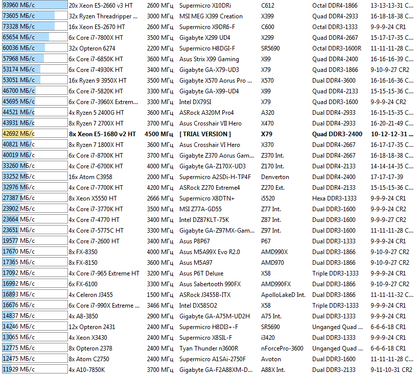

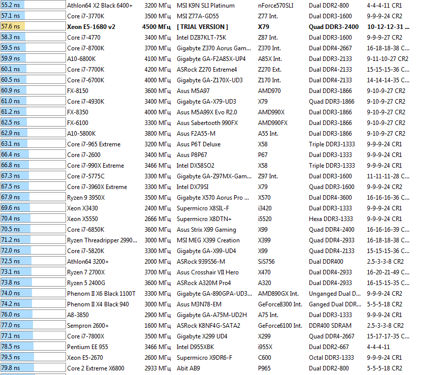

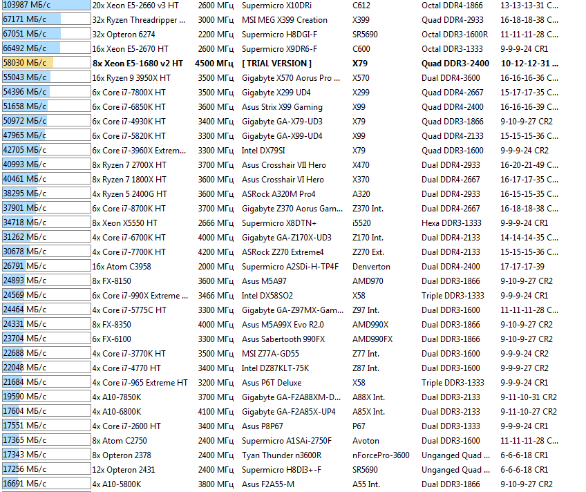

Кстати походу реально для айви 2400 частота памяти не айс ибо вот что вышло: (чтение-запись-копирование-задержка) Воткнул 4 планки по 4 гига. (Пока что в 32 гига нету необходимости) Система уже года полтора убитая но работает шустро.
Кто там шарит в настройках памяти для айви поделитесь инфой как лучше настроить ибо я просо X.M.P прогрузил и был таков.
