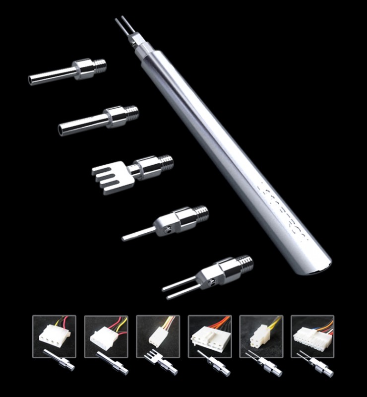

Может есть случаем у кого следующий инструментарий:
Power Cable Connector Metal Pin Remove Disarm Tool PSU
Lamptron Modding Tool kit
Дайте плиз попользоватся за пивное вознаграждение с кучей благодарности :) Решил порядок с проводами сделать...
Знаю что molex-ы разбираются иголками, скрепками и т.д. но лень берет свое :) А покупать новый наборчик за 150+ грн. на одноразовую работу немного жаль...

Я тонкой отверткой разбирал молексы, никаких специальных инструментов не нужно.

Толстая/большая швейная игла подходит. Шило, наконец. Последнее вряд ли будет стоить 150 грн...

инструмент у меня такой валялся где то... ты на него особо не надейся.... он тупо контакты выламывает... сломав 5-7 соеденений... взял иголку в руки примотал к карандашу... разобрал все и вся без запарок...

для разбора молекса можно использовать железный стержень от шариковой ручки , (пустой). Почему никто не додумался :)

Еще подскажите - хочу одеть в оплетку все провода к вентилям, там идут трехпиновые молексы - я так понял там просто иглой усик прижать и тянуть? :)
localpirat
Advanced Member
Звідки: пригород столицы
ross104:Еще подскажите - хочу одеть в оплетку все провода к вентилям, там идут трехпиновые молексы - я так понял там просто иглой усик прижать и тянуть?
да

Всем привет, подскажите, где можно купить Lamptron Modding Tool kit
