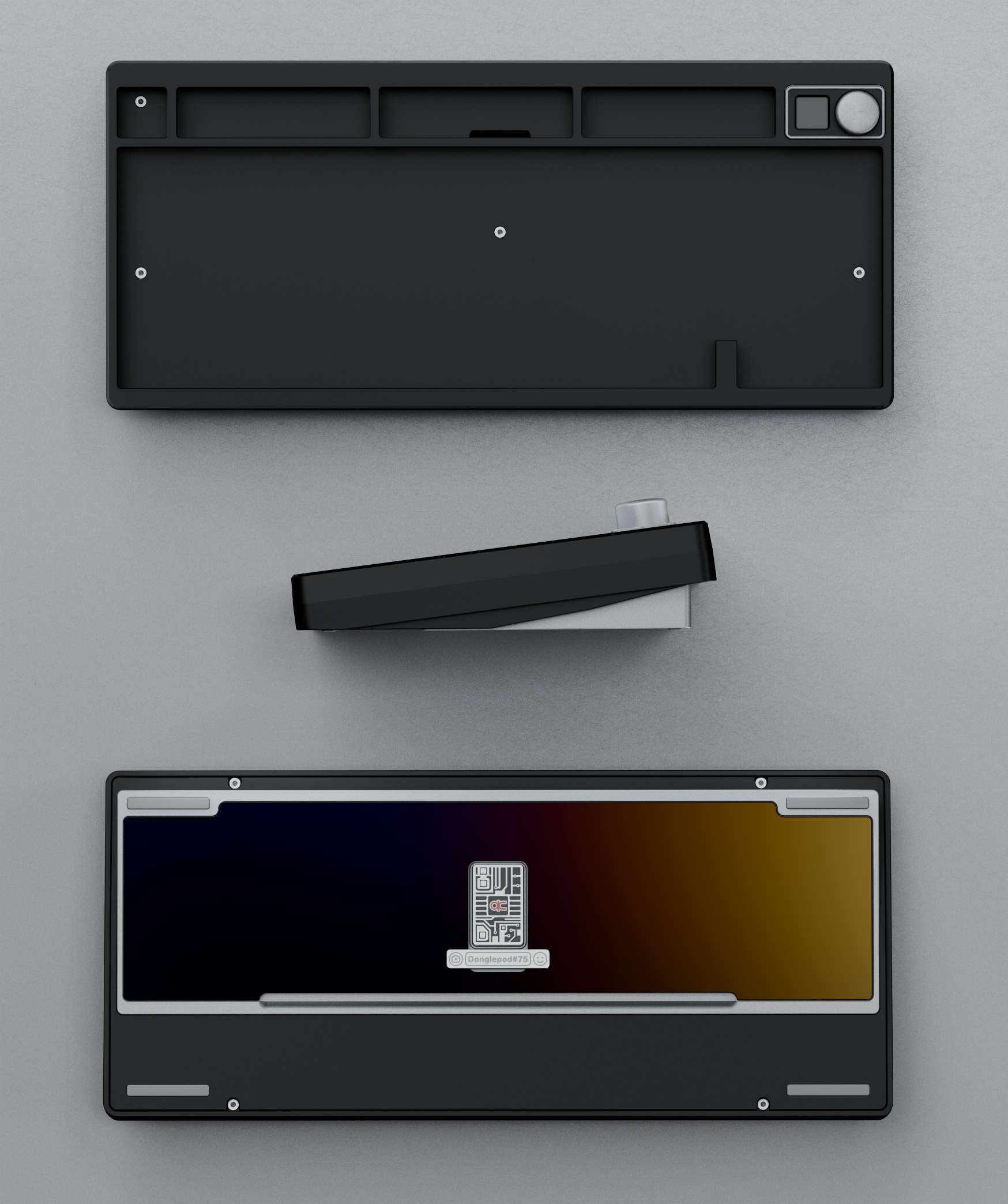

отже, замінені чорна рамка навколо дисплею і кноб на qk75n. (Мої фото нижче — клікабельні)
на чорному бербоуні в стоці вони сріблясті:

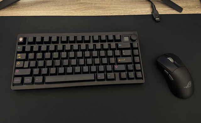

тепер у мене виглядає так (кейкапи GMK Mictlan Noche Negra):
Зображення

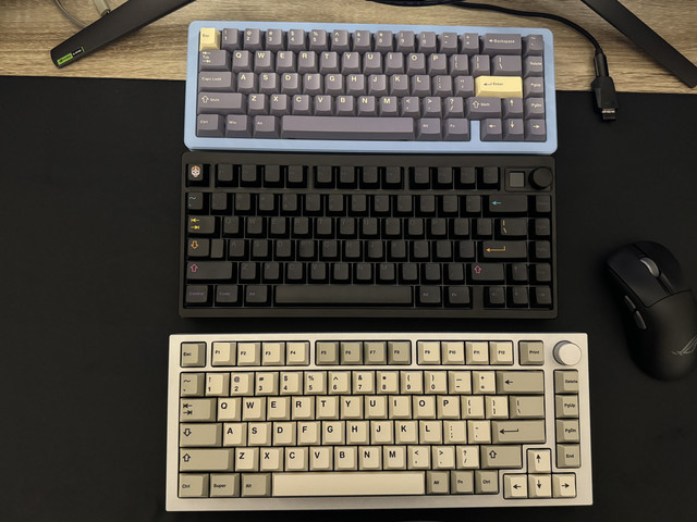

поруч з spr67 (кейкапи Wuque Studio Poker) та gmmk pro (кейкапи nicePBT Classic Beige):
Зображення
