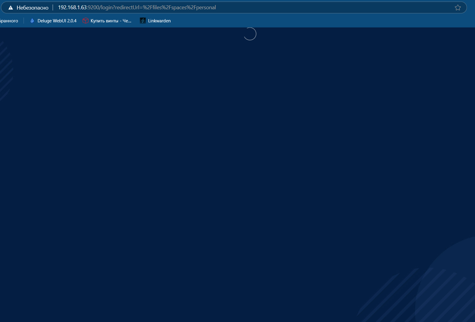

Так, вміє. Але тут нюанс з першим запуском ocis.
Після команди docker run --rm -it -v ocis-config:/etc/ocis owncloud/ocis init (шлях я змінюю), воно генерує конфіг файл. Але чомусь контейнер все одно видає помилку jwt_secret
root@Tower:~# docker run --rm -it -v ocis-config:/mnt/user/appdata/ocis/ocis-config owncloud/ocis init
Do you want to configure Infinite Scale with certificate checking disabled?
This is not recommended for public instances! [yes | no = default] yes
generated OCIS Config
configpath : /etc/ocis/ocis.yaml
user : admin
password : Ax7VQ!9gzU+Lp%KNV-8e%U5kmom*CW-P
The jwt_secret has not been set properly in your config for ocis. Make sure your /etc/ocis config contains the proper values (e.g. by running ocis init or setting it manually in the config/corresponding environment variable).
Васильович
Ray2000gt: ↑ 30.04.2025 16:35Після команди docker run --rm -it -v ocis-config:/etc/ocis owncloud/ocis init (шлях я змінюю), воно генерує конфіг файл. Але чомусь контейнер все одно видає помилку jwt_secret
В мене в docker compose отак той файл вписаний:
Код: Виділити все
volumes:
      - "/home/ubuntu/simple-ocis/ocis.yaml:/etc/ocis/ocis.yaml"
Ray2000gt
Advanced Member
Звідки: Киев
Васильович: ↑ 30.04.2025 19:03
Код: Виділити все
volumes:
Дякую! З таким шляхом завелось. :up:
Але виникла наступна проблема.
В webUI заходить, але чомусь не дає залогинитись, лише крутиться коло очікування і більше нічого не відбувається.
Може я щось накосячив в параметрах контейнеру?
Ось так запускаю.
docker run
-d
--name='ocis'
--net='bridge'
--pids-limit 2048
-e TZ="Europe/Berlin"
-e HOST_OS="Unraid"
-e HOST_HOSTNAME="Tower"
-e HOST_CONTAINERNAME="ocis"
-e 'OCIS_URL'='https://localhost:9200'
-e 'PROXY_TLS'='false'
-e 'OCIS_INSECURE'='true'
-e 'PROXY_ENABLE_BASIC_AUTH'='false'
-e 'STORAGE_USERS_DATA_GATEWAY_URL'='http://ocis.kimi4.com:9200/data'
-e 'THUMBNAILS_FILESYSTEMSTORAGE_ROOT'='/var/lib/ocis-thumbnails'
-l net.unraid.docker.managed=dockerman
-p '9200:9200/tcp'
-v '/mnt/user/appdata/ocis/ocis-config/ocis.yaml':'/etc/ocis/ocis.yaml':'rw'
-v '/mnt/user/ocis/':'/ocis-data':'rw'
-v '/mnt/user/ocis/':'/thumbnails':'rw' 'owncloud/ocis:5'
Ось такий лог, наче нічого критичного:
{"level":"info","time":"2025-04-30T18:32:56Z","caller":"github.com/cs3org/reva/v2@v2.19.8/pkg/storage/utils/decomposedfs/decomposedfs.go:176","message":"Migrating spaces directory structure..."}
{"level":"info","time":"2025-04-30T18:32:56Z","caller":"github.com/cs3org/reva/v2@v2.19.8/pkg/storage/utils/decomposedfs/decomposedfs.go:176","message":"Migrating space types indexes..."}
{"level":"info","root":"/var/lib/ocis/storage/users","time":"2025-04-30T18:32:56Z","caller":"github.com/cs3org/reva/v2@v2.19.8/pkg/storage/utils/decomposedfs/decomposedfs.go:176","message":"Migrating to messagepack metadata backend..."}
{"level":"info","time":"2025-04-30T18:32:56Z","caller":"github.com/cs3org/reva/v2@v2.19.8/pkg/storage/utils/decomposedfs/decomposedfs.go:176","message":"done."}
{"level":"warn","error":"open /var/lib/ocis/storage/users/indexes/by-user-id: no such file or directory","time":"2025-04-30T18:32:56Z","caller":"github.com/cs3org/reva/v2@v2.19.8/pkg/storage/utils/decomposedfs/decomposedfs.go:176","message":"error listing user indexes"}
{"level":"warn","error":"open /var/lib/ocis/storage/users/indexes/by-group-id: no such file or directory","time":"2025-04-30T18:32:56Z","caller":"github.com/cs3org/reva/v2@v2.19.8/pkg/storage/utils/decomposedfs/decomposedfs.go:176","message":"error listing group indexes"}
{"level":"info","root":"/var/lib/ocis/storage/metadata","time":"2025-04-30T18:32:56Z","caller":"github.com/cs3org/reva/v2@v2.19.8/pkg/storage/utils/decomposedfs/decomposedfs.go:176","message":"Migrating to messagepack metadata backend..."}
{"level":"warn","error":"open /var/lib/ocis/storage/metadata/indexes/by-user-id: no such file or directory","time":"2025-04-30T18:32:56Z","caller":"github.com/cs3org/reva/v2@v2.19.8/pkg/storage/utils/decomposedfs/decomposedfs.go:176","message":"error listing user indexes"}
{"level":"warn","error":"open /var/lib/ocis/storage/metadata/indexes/by-group-id: no such file or directory","time":"2025-04-30T18:32:56Z","caller":"github.com/cs3org/reva/v2@v2.19.8/pkg/storage/utils/decomposedfs/decomposedfs.go:176","message":"error listing group indexes"}
{"level":"error","service":"notifications","error":"mail: no address","time":"2025-04-30T18:32:56Z","message":"parsing error, the 'smtp_sender' must be a valid single RFC 5322 address."}

Може HTTPS на HTTP треба замінити.
В мене то також HTTPS, але і адреса валідна, і сертифікат є.
Ray2000gt
Advanced Member
Звідки: Киев
Васильович: ↑ 30.04.2025 22:18
Ну, зовнішній доступ - це вже наступний крок. Хоча б локально запустити. Але в доках вказано так.
