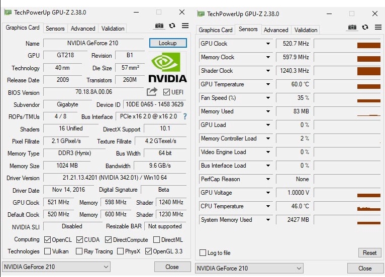

у мене гт210 видає картинку на всіх уефі які були
Alex+
Можливо у вас та версія що вміє (навіть неофіційно)Nouriel: ↑ 01.03.2023 18:27у мене гт210 видає картинку на всіх уефі які були
