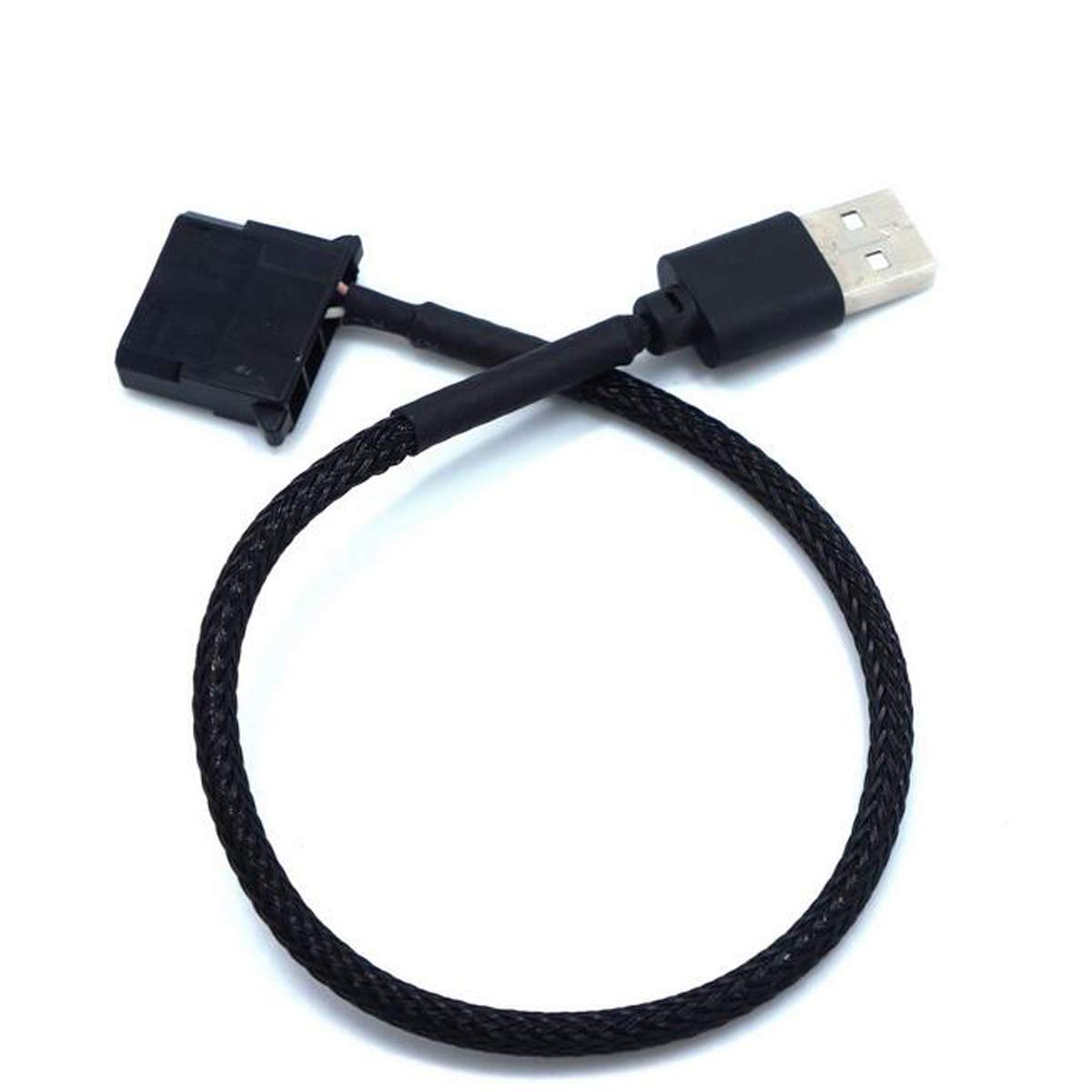

Придбав такий адаптер. Але не працює, я так поняв живлення тут через молекс, заказав ще перехідник сата (папа)- молекс (мама). У сучасних БЖ мабуть взагалі немає молекс роз'ємів.
адаптер
адаптер
адаптер

Alex646
MrvlsChester: ↑ 08.04.2025 22:03 Придбав такий адаптер. Але не працює, я так поняв живлення тут через молекс, заказав ще перехідник сата (папа)- молекс (мама). У сучасних БЖ мабуть взагалі немає молекс роз'ємів.
У Вашому бж має бути 2, вони pata називаються. Якщо, звісно, у вас модульні кабелі не посіялися...

Alex646: ↑ 08.04.2025 22:29
Ви праві, я тупанув) шукав окремий кабель який не підключив, а виявилося він за боковою стінкою вже підключений. Загалом запрацював, буду тестити. Але чого тепер комп при подачі живлення (фільтр вкл) сам вмикається. Якщо вийняти зі слота адаптер то все як завжди. В біосі опція "вкл компа при подачі живлення" стоїть викл.

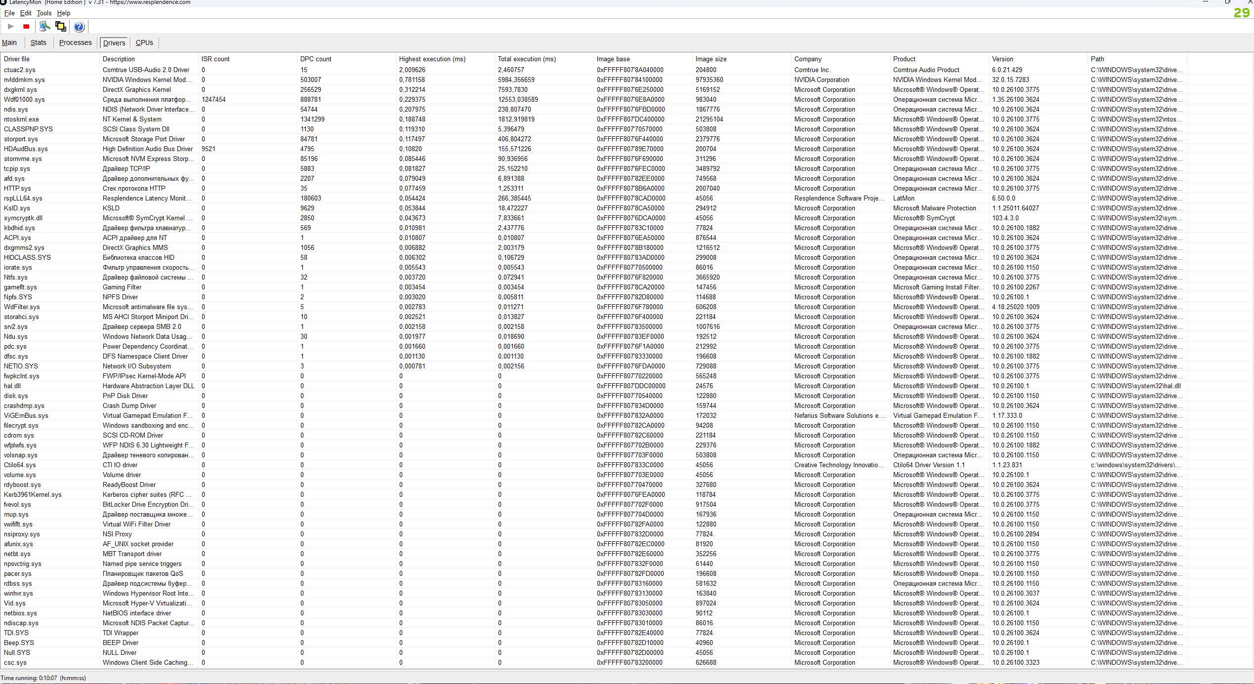

Доречі, що латенсі монітор показує в іграх?

NST1983: ↑ 09.04.2025 12:32 Доречі, що латенсі монітор показує в іграх?
Вечером запущу і кину скрін сюда. І скільки в нормі має бути?
Відправлено через 32 хвилини 19 секунд:
Поки на роботі вирішив подивитися затримку і тут:
10 хвилин роботи
перші секунди після запуску проги
Я так почитав про цю прогу і багато в кого за довгий проміжок часу набирається велика затримка

Також, сидів через колонки з боксовським геймпадом, при цьому ЦАП не був приєднаний і відключився геймпад та клава потухла (але без характерного звуку приєднання відєднання).
А ось це вже з ЦАПом при грі потухла клава і звук обірвався, джекпот прям
скрін1
скрін2
Тут на скрінах фігурує Comtrue USB-Audio 2.0. Незнаю на скільки воно пов'язяне з USB 2.0 але в цей момент в такий порт ЮСБ був приєднаний тільки Bluetooth-адаптер Asus (USB-BT500) по якому конектив геймпад

NST1983
Звідки: Україна
https://www.comtrue-inc.com/doku.php?id=products
Audio USB Bridge
У вас шо, два цапи? Признавайтесь :lol:
Я так почитав про цю прогу і багато в кого за довгий проміжок часу набирається велика затримка - у мене ні)
