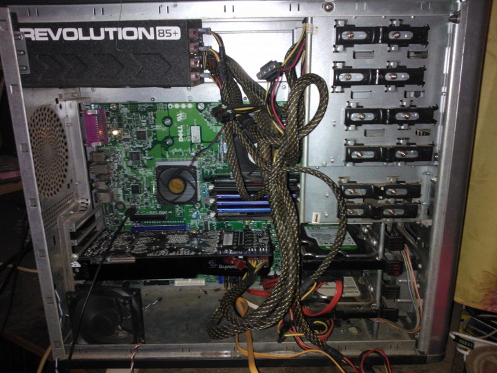

разверните кулер который под б\п на вдув----- у вас стоит на выдув и разверните охлад на проце на 180 градусов чтобы получи лося что кулер на задней стенке дул в корпус подовая прохладу к Б\П + МОСТУ + ОХЛАДУ ПРОЦА0UTSID9R:Мониторю термопарой с помощью мультиметра.demon2001: а где вы наблюдаете темпу по мосту

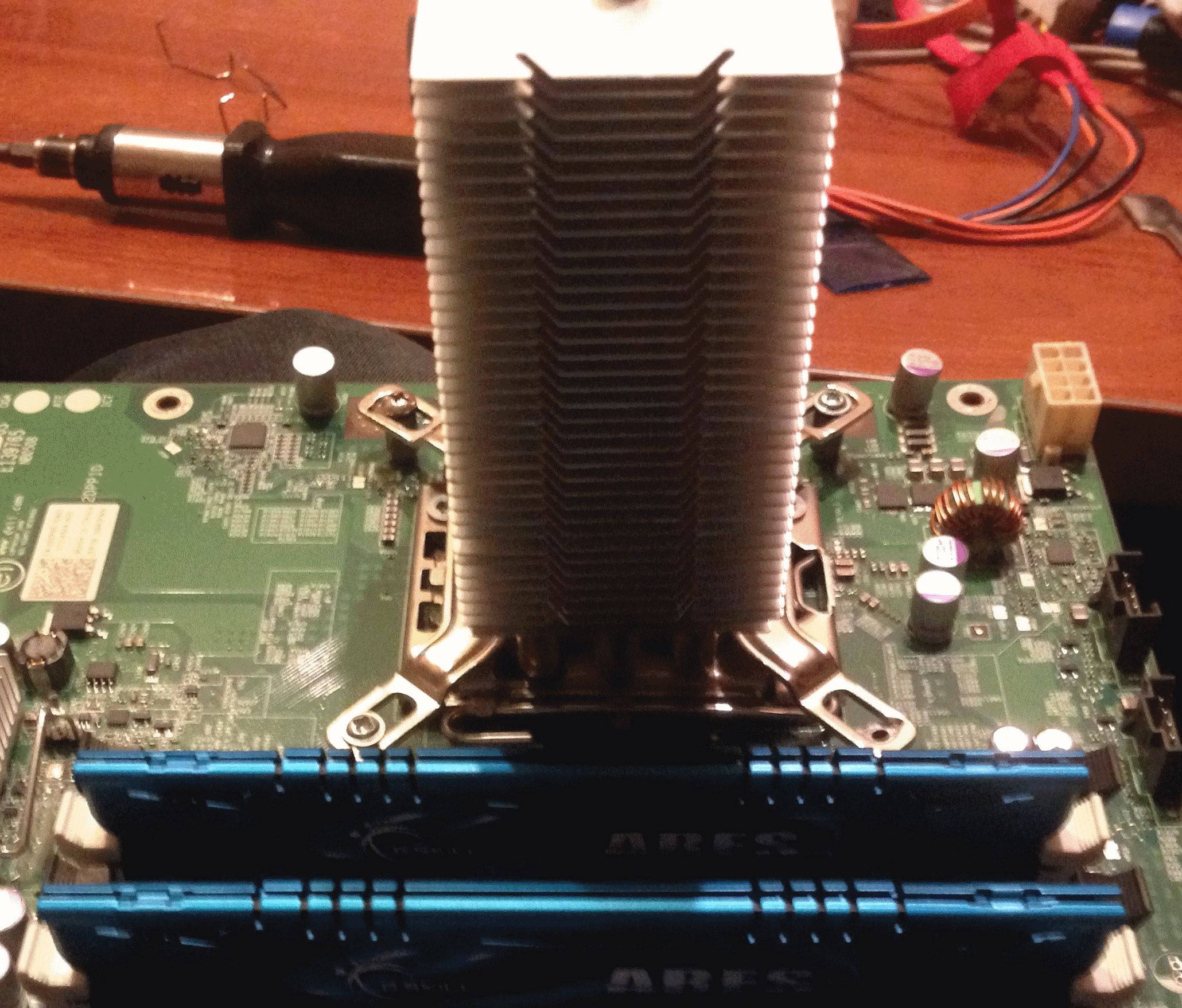

Маю штатних два кулери, але в них криві основи, і так в всіх що мені попадались.
В мене при тесті Linx писало 95, а на підошві кулера було не більше 65 можливо що це якись глюк.
В рідний корпус не вийде поставити інші кулера, вони просто не влазять, або як варіант зняти кріплення жорстких дисків.

В мене також Х5570. Максимум що мені зустрічалося це температура кристалу 100°, але якщо в мене писало 95 а максимум це 73 то виходить в мене на термоінтерфейсі різниця температур більше як 20 градусів! Термопаста МХ4 (провірена) а в процесора кристал до кришки паяний, щось тут не то.
Спробую прикрутити кулер Ноктуа 1366, подивлюсь які будуть результати, тому що штатні кулера треба перед установкою давати на фрезеровку підошви, криві вони.

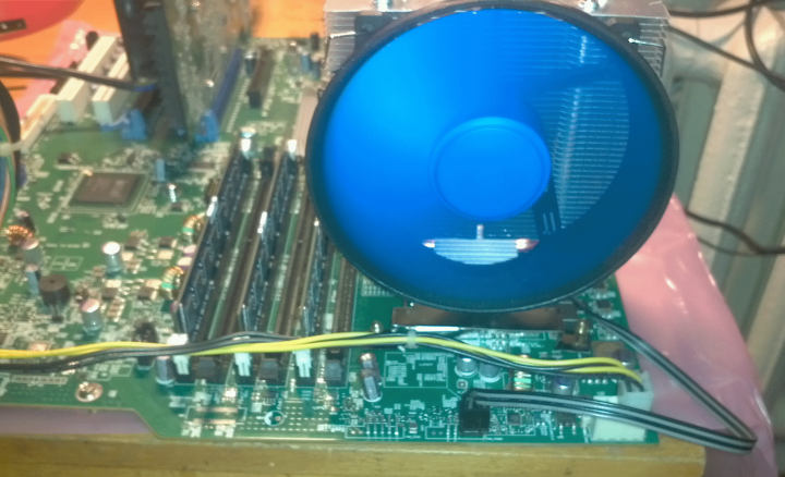

У меня 5650, в простое 25, после часа игры в фалаут 4 подымалась максимум до 65. Куллер стоит https://hard.rozetka.com.ua/arctic_cool ... rId=768791 при том что он полностью не перекрывает проц!
Geck0
3APA3A
В смысле полностью не накрывает? фото можно?
