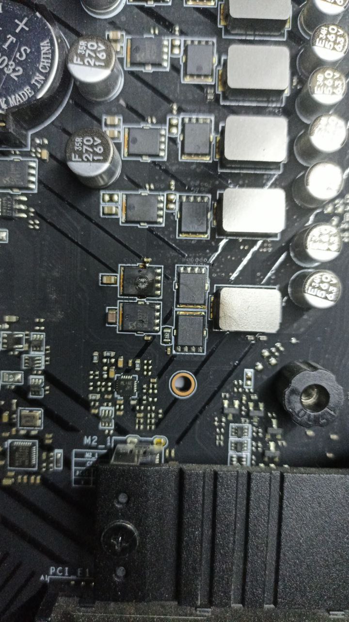

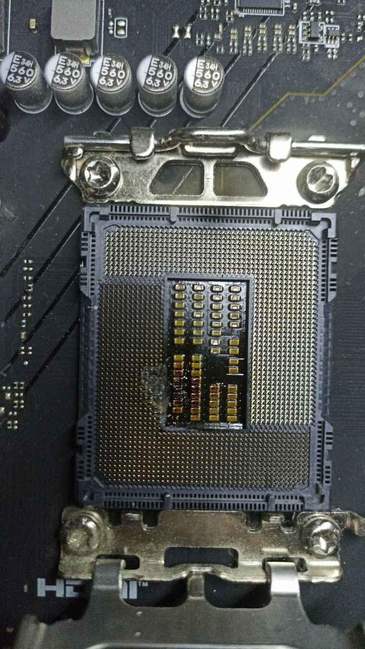

St-Paul
Фото, что за "чип" и где конкретно
Я бы
1. Снял БП и проверил все напряжения.
2. Взял другую мать и воткнул туда проц, память и пр. и проверил, не помер ли проц после всего, т.к. судя по всему, у Вас - проблемы с фазами.
Ну, или проц и память отнести в сервис, пусть проверят на своей мамке.
3. Если всё, кроме мамы - рабочее, смотрите ... что сгорело. Выпаять, без проца подавать напряжение и смотреть, что и как с питаловом.
Ну, или нести в ремонт.
Но, в сервисе, если там не только цепи питания померли - могут ценник приличный выставить... да и сервисы разные бывают.
Ваша мать БУ стоит около 3000 грн.

Book3r
St-Paul
80% що реально вiдремонтувати.
треба - усе зняти з мамки
Перевiрити тестером фази на КЗ
Здути феном чип
Знову перевiрити на КЗ
Увiмкнути БЖ та спробувати стартувати - БЕЗ проца, оперативки та карти, дискiв
Глянути тестером живлення пiсля стабiлiзаторiв
Якщо норма, купити чип, запаяти, перевiрити напруги
Вставити проц, меморiз та iнше, повинно стартувати
Це, якщо дiагностичного "тестера" нема, з ним - простiше
Скорiше за все, помер саме стабiлiзатор фази
А коли дали бiльш потужний ток, вiн просто спалахнув
Зазвичай, коротить за землю, проц повинен був вижити...
АЛЕ...
Спочатку - перевiрити процессор, меморiз.
Якщо Вам не пощастило й на проц поперло кiлька Вольт, хто зна, як краще.
Перевiряти проц, потiм все iнше
Здути феном чип
АЛЕ...

kirphum
Жесткач. Соболезную.
Похоже прогорели контакты "CPU AUX (VCCIN AUX)
относится к дополнительной линии питания процессора, которая обеспечивает стабильность, особенно при высоких нагрузках или разгоне, подавая необходимое напряжение через материнскую плату, а не напрямую из основного 8-пинового разъема."
