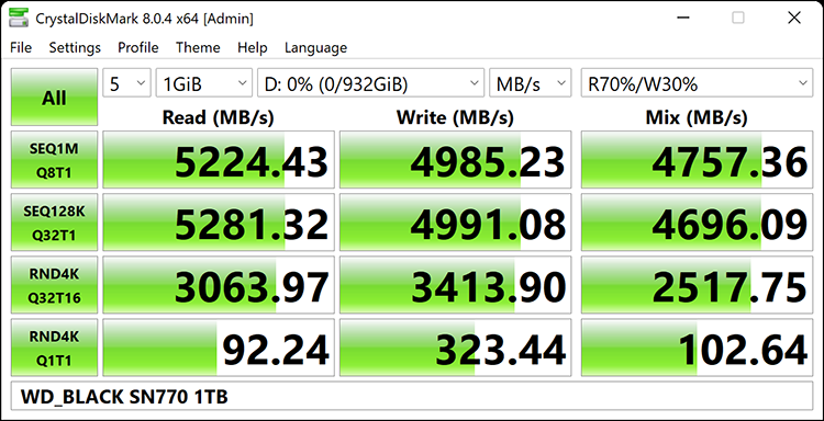

ronemun: 18.03.2023 23:40 Чому тоді швидкість запису більша ніж зчитування, особливо в 4к блоках в 4 рази?
Тому що запис навіть при Q1T1 розпаралелюється, а зчитування — ні.
І тому, що у T700 8-канальний контролер, в ідеальному світі було б взагалі у 8 разів швидше
Та як доказ, можу привести результати накопичувача який не має DRAM-буферу, але має 4-канальний контролер, та відповідно все одно показує більшу швидкість запису ніж читання:
Але ти ніколи не приведеш у доказ результат наприклад vdBench Profile 4K Random Read: 100% Read, 128 threads, 0-120% iorate, де SSD з недостатньою кількістю DRAM-кешу під таблиці трансляції буде показувати пристойні результати (хоча б 0.5М iops та до 200 нс латентність)
Найсмішніше, що ти не помічаєш слона у кімнаті — якби справді, як ти вигадав, CrystalDiskMark показував результати запису в DRAM, то там й результати були б значно вищими за 340 МБ/с.
