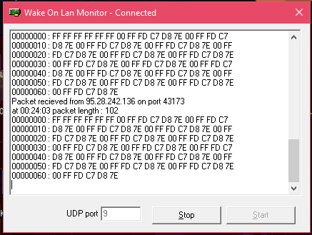

2. Пакеты о пробуждении на ПК приходят, тестил в WakeOnLanMonitor, всё доходит на нужный порт.

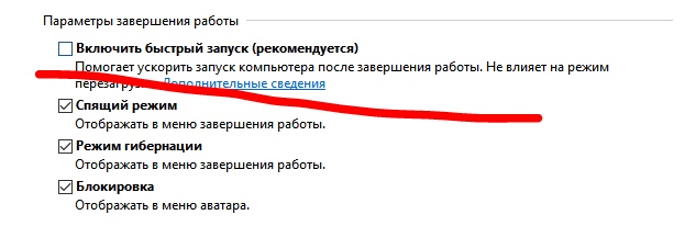

4. Быстрый запуск системы отключил в БИОСе
5. Быстрый запуск системы отключил в Windows (у меня 10)

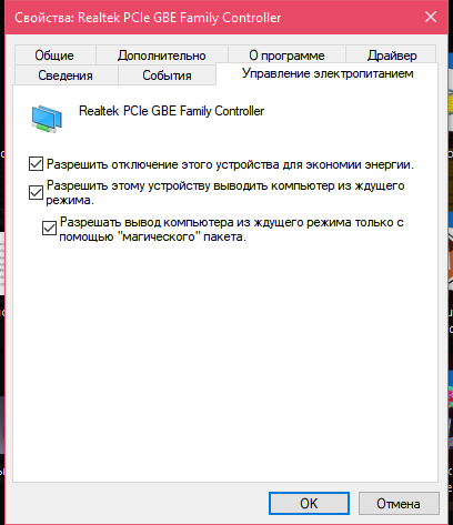

6. Разрешил в настройках LAN в свойствах устройства пробуждать компьютер.

9. Тестил как с включенной функцией "пробуждать только с помощью магического пакета" так и с выключенной. Результат тот же.
