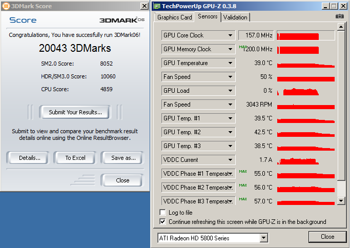

блин, толи лыжи не едут...
короче с небольшим разгоном, до 840 по чипу, память пока не трогал - фигня какаято, Марк 06 творит чудеса 19 885.
гонево какоето...
гонево какоето...

Попробуй сравнить в 3дмарк вантаж.Марк 06 творит чудеса 19 885.

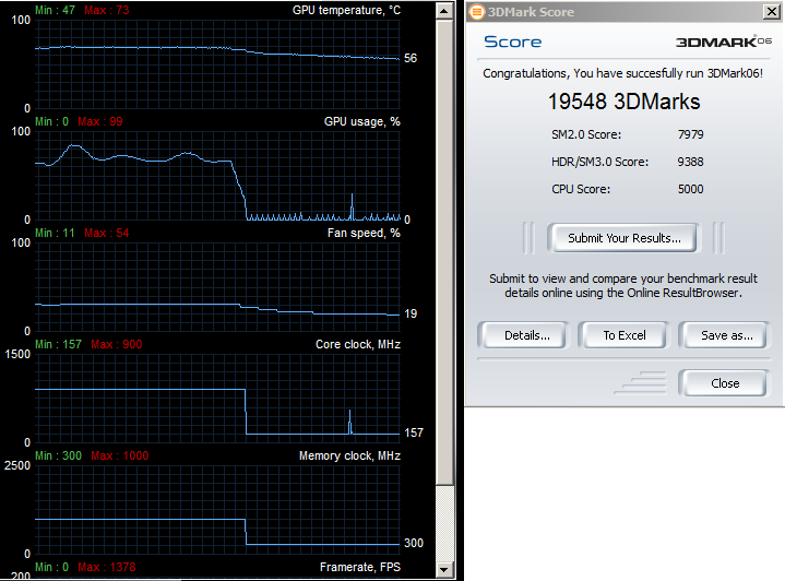

В "Вантаже" не могу сравнить. или сравнивать разгон?
но лыжи мои творят чудеса....
при разгоне до 900 по чипу - результат - ниже...
сейчас буду пробовать гнать дальше. но чтото мне подсказывает, что будет ещё хуже...
Тоесть как я и думал...
950 по чипу, 1200 по памяти...и результат... чуть выше 20К.
прикольно...
прикольно...
- Вкладення
master
- Звідки: Киев
настройки Catalyst крутил? сбрось все по умлочанию.
на каких параметрах тестируешь в марке 2006? разрешение AA/AF ?
у меня разогнанный до 850/4800 PowerColor 5850 + i750@3700 набирал в 3ДМарке06 22750 попугаев.
при разгоне до 4ГГц проца что-то около 24000.
похоже, что Помоему тут дело не в лыжах, и даже не в видеокарте....
3ДМарк 06 очень чутко реагирует на разгон и скорость системы. может косяки с процом/ОЗУ?

вопрос как раз не в общей низкой производительности, тем более что проц сейчас находится в пассивном режиме на 3,33 ГГца
разгон видео с 725/1000 до 950/1200 не дал вообще прироста в скорости, вот в чём дело. скорее снижение(это я про Марк 06)
настройки Каталиста - на общую скорость видимого влияния не оказывают, в последнем заезде - они на скорость выставлялись - один ....

Жесточайший упор в процессор...Allex...:разгон видео с 725/1000 до 950/1200 не дал вообще прироста в скорости, вот в чём дело.
