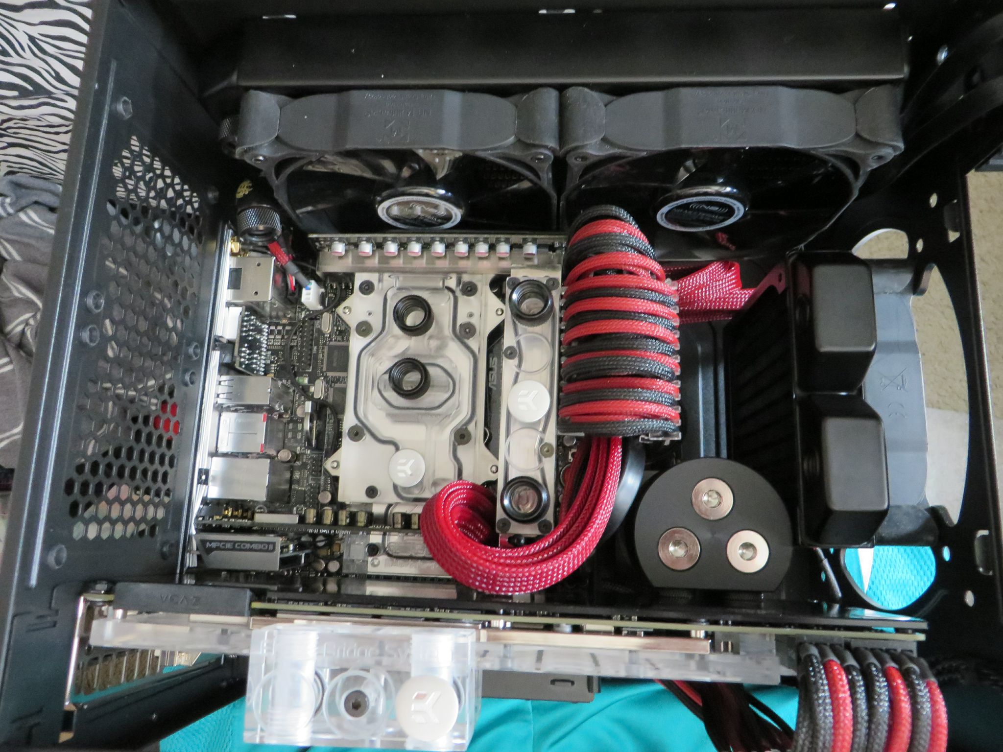

согласен, идеально данная материнка смотрится в чем-то подобном с хорошей водянкой.Bomchik:На фоне Д-15 как-то нелепо смотрится мать

Экхм... с хорошей водянкой жес хорошей водянкой.

та тоже совсем не плохая, как для заводской и стоит вменяемых денег.Thrillax:Экхм... с хорошей водянкой же

Thrillax
Водоблок на оперативке
