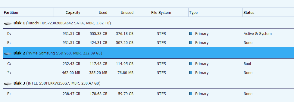

народ треба вашої допомоги, зрозуміло, що профільна система тому питаюсь ту, підкажіть чому коли відключаю хард від системи то вінда не грузиться, пише підключіть диск з віндою, вінда на ево960, не охота переставляти без харда, хард хотів відключити і поставити 860 ево для сміття , такого на інтелі не замічав, хоча в часи інтел не мав м.2 ссд
jimbo
Nic_Roman
у тебя часом загрузчик не стоит ли на том самом отключаемом харде?

Як це перевірити? Можна якось змінити чи тільки переустановка?
Graveworm
- Откуда: in the woods somewhere
Nic_Roman
Бцдэдит /фиксбут /фиксмбр, не помню как оно точно в новых осях звучит
jimbo
заглянуть в разделы сторонним софтом - узреешь там несколько иную картину, чем в менеджере винды.Nic_Roman:jimbo
Minitool partition wizard поможет с переносом, гайдики и прочее - все в гугле есть.

win7 что ли, да и без efi раздела поставлена?

10
Отправлено спустя 1 минуту 40 секунд:
я так зрозумів, тут без переуснановки не обійтися)? пробував востановлення системи при загрузці пише що не може...
Отправлено спустя 56 секунд:
всі розділи витер як ставив щоб не було лишніх дисків, і вінда собі зробина на іншому я так розумію
10
jimbo
Nic_Roman
зачем ставил то десятку с legacy бутом на свежее железо?)
Тогда попробуй банально загрузиться с флешки/диска, откуда ставил винду, консольку там включи в востановлении и попробуй, может нарисует желаемое
Код: Выделить всё
bootrec.exe /rebuildbcd
bootrec.exe /fixmbr
bootrec.exe /fixboot

де вибрати уефі бут при установці, я так по привичці ставив
Отправлено спустя 1 минуту 38 секунд:
хард при цьому відєднати?
jimbo
при попытке восстановить - веник откинутьNic_Roman:хард при цьому відєднати?
При установке - флешку не забываем сделать, чтоб secure boot поддерживала, и в биосе этот самые secure boot включаем. При установке и выборе устройства загрузочного - выбираем флешку с припиской UEFI

1 в біосі я найшов пункт фаст бут, я так зрозумів все що треба
2 відключу всі харди і почну установку вінди
secure boot це що?
я просто завжди ставив в легасі вінду, що взагалі дасть фаст бут(уефі)?
дякую що розяснили
secure boot це що?
дякую що розяснили

Протокол безопасности uefi, список возможностей, плюсов и минусов достаточно обширен, десктопные пекарни с материнками, получившими uefi(у интела это sandy bridge и дальше, у амд - чехарда, но на старших am3+, fm, и рязанях - везде uefi), зачастую просто по умолчанию умеют в загрузку и в legacy, и в secure boot, в приоритет выставляя загрузку устройств с secure boot(приписька к накопитею в духе "uefi" в выборе устройств загрузки).Nic_Roman:secure boot це що?
Запилить флешку не сложно, все давно уже придумано для ленивых обезъянов типа нас. Тем же руфусом - флеха будет и в режиме secure boot работать, и на старых(и новых) пекарнях в legacy загружаться, или прочим всяким софтом, но я им не пользуюсь особо.
