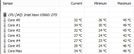

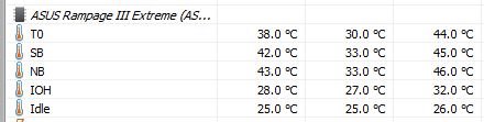

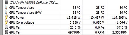

Graveworm
Аватара пользователя
Откуда: in the woods somewhere
Сообщение
Noel
MaxA
доставать обратно лень, поэтому фото с просторов
сзади на выдув 120ка ноктуа и 92 скайс, спереди на вдув ту-143 и 120ка от корсара. на проце ту-140 вроде
по оборотам так
по температурам сейчас так

Graveworm Я бы выкинул оба кулера сзади. Обоснование - с башни получится прямоток, вверху вентилятор БП сам прекрасно справится откачивая остатки. Это по простому. Стоит таки подумать о попиле стекла на боковой для установки двух вентилей, одного для подкачки для видеокарты, второго - для южного моста. В идеале сменить башню на что-то подобное Killer Whale premium, чтобы процессорный вентилятор обдувал окружающую обвязку.
PS В старой системе у меня было так
3 вертушки 140-120-120 на вдув, а на выдув только с БП и частично с видеокарты
Killer Whale premium хватало для охлаждения 160Вт камушка и остальной обвязки. B-)
