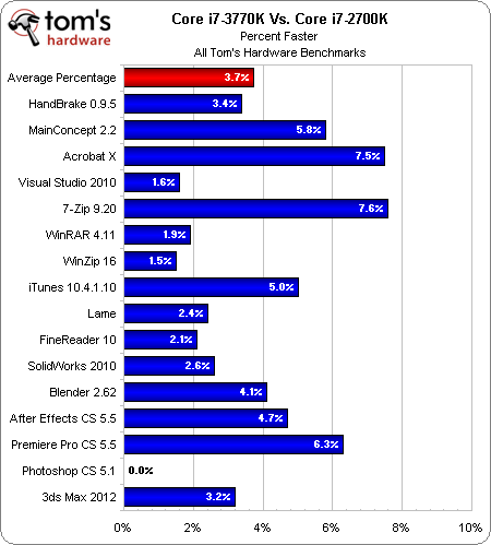

Все верно , 5% если брать только CPU в некоторых тестах учитывают результаты сравнения встроенного граф. ядра и выходит общий итог ~8%.

Вот с THG:

Вот с THG:

Это не те процессоры на скринеVovchic_jrc: Вот с THG:

Ребят, ну ей Богу, вы прикалываетесь или серьезно не знаете разницу между 2700/3770 и 2500/3570 ?

ляп на ляпе, нужно выкладывать скрины по обсуждаемым процессорамVovchic_jrc:Ребят, ну ей Богу, вы прикалываетесь или серьезно не знаете разницу между 2700/3770 и 2500/3570 ?

вот оно чтоVovchic_jrc:в некоторых тестах учитывают результаты сравнения встроенного граф. ядра и выходит общий итог ~8%.
тут более реально: средний прирост 3,7% , безусловно такой прирост оправдывает более высокую температуруVovchic_jrc: Вот с THG:
