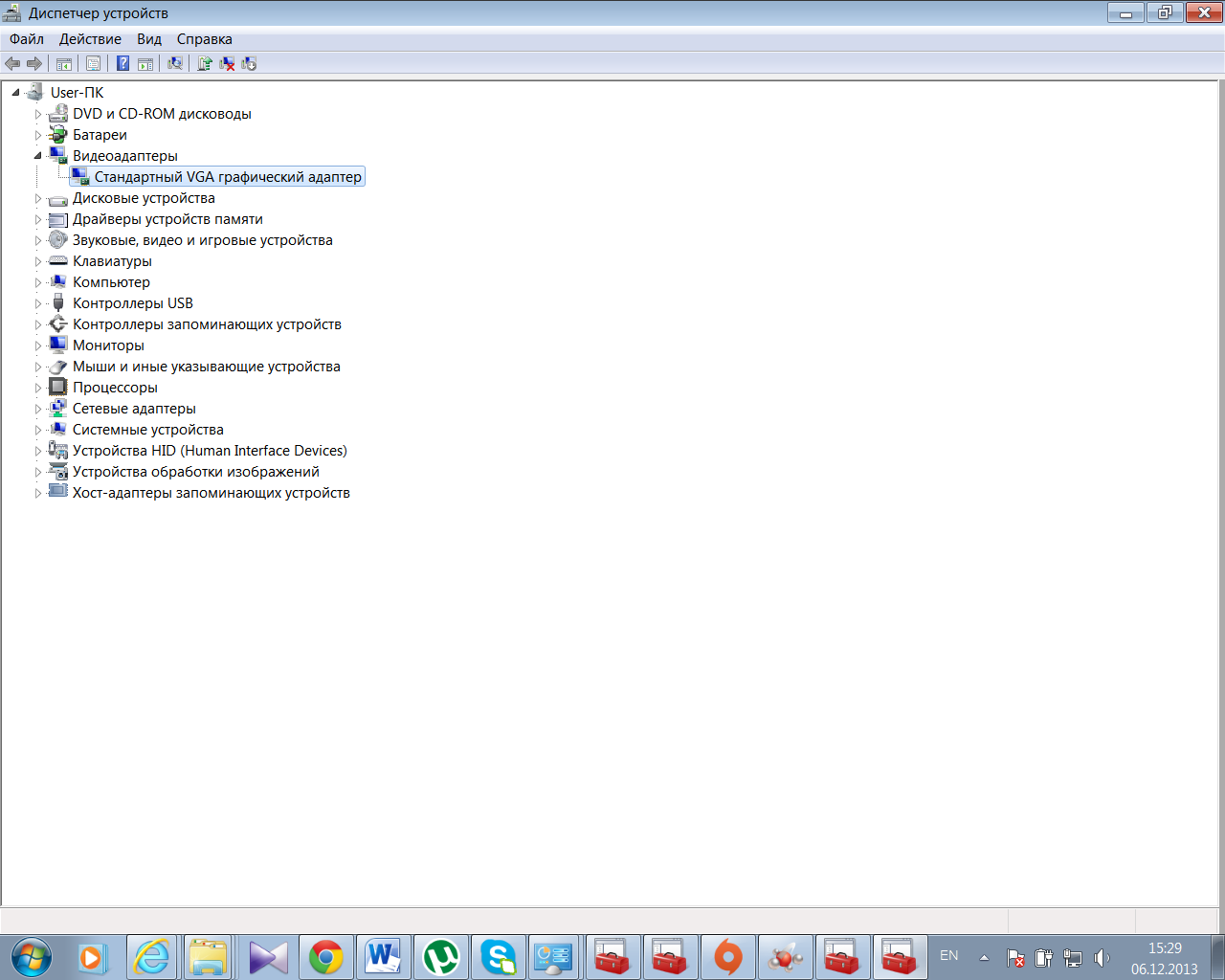

Добрый вечер, слетели драйвера с видеокарты radeon hd6970m. В диспетчере устройств VGA адаптер.

Добрый вечер! Через вот эту утилиту почистите систему от остаток драйверов в безопасном режиме! После перезагрузки почистите реестр дополнительно Ccleaner и поставьте последнюю бету с сайта амд

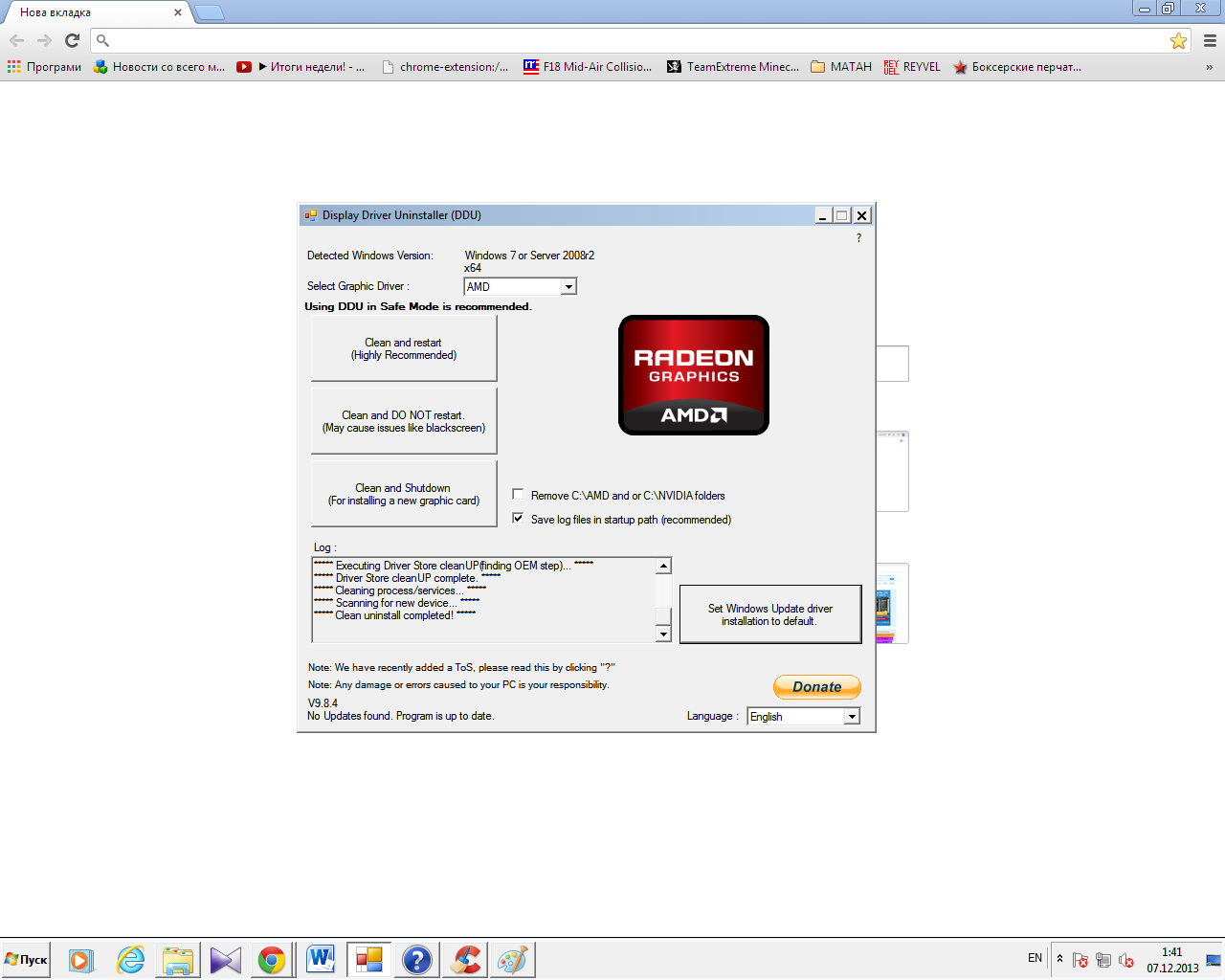

Почистил остатки дров в безопасном режиме.

Tem4ik
Ставил те дрова, что вы советовали, но это не помогло. Восстановил заводские настройки.

Kirk1944
А Вы случаем не на встроенной карте сидите?? Перезагрузитесь на дискретную и установите драйвера еще раз. В биосе должно видеть ATI GFX
