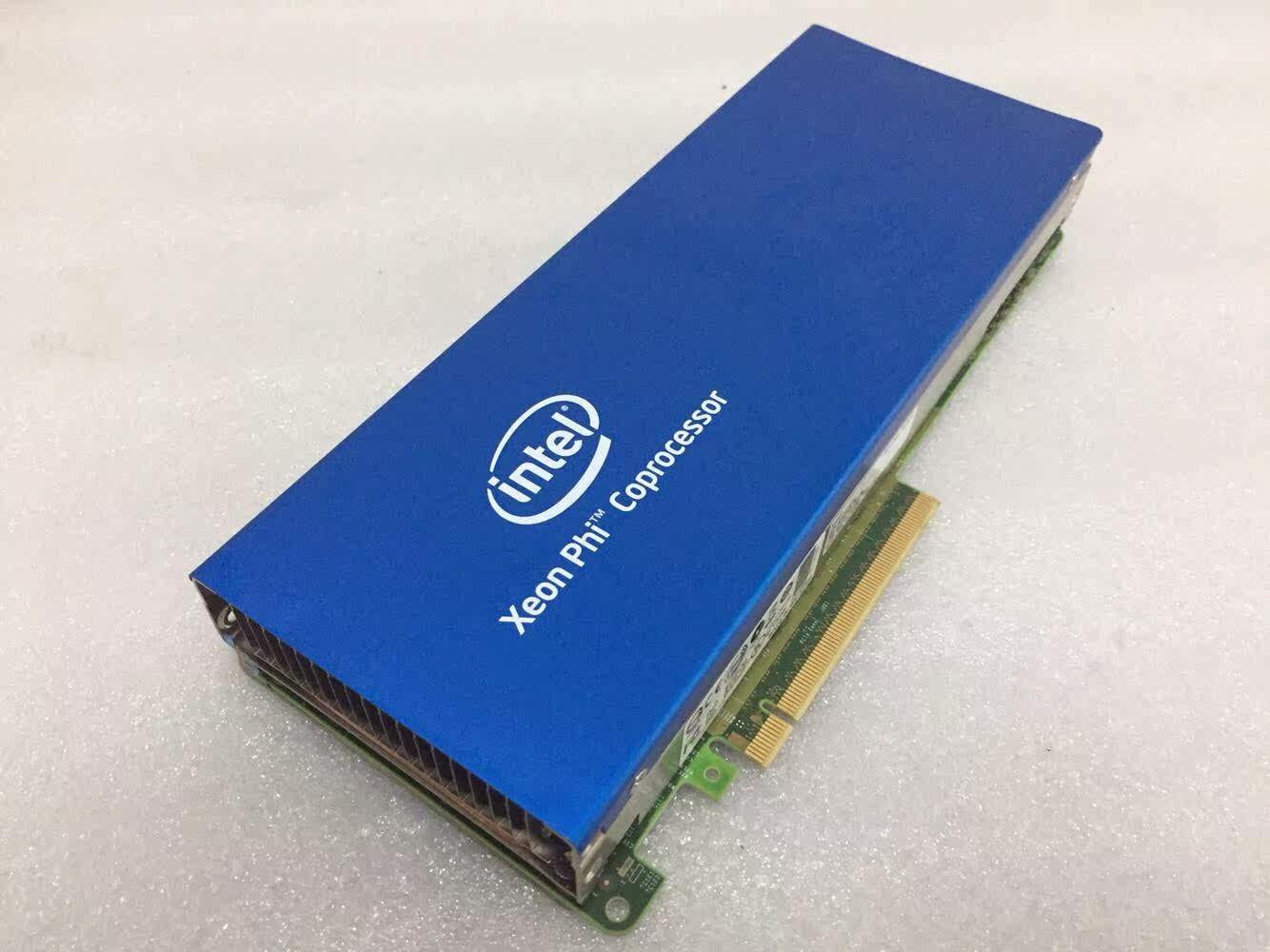

Народ сейчас вот на многих площадках продаются за дешман Xeon Phi
https://gd3.alicdn.com/imgextra/i3/2081 ... 324403.jpg
Насколько полезные эти девайсы и полезны ли они вообще. Ибо их сливают много и дешево. Кто нить юзал такой сопроцессор и представляет ли он какую нить ценность в наше время?

Вообще полезны. Но в 95% случаев под самописный софт. Та OpenCL софтина, что есть в свободном доступе работает с ними плохо,лучше обычные видяшки юзатьСвятой: Xeon Phi
