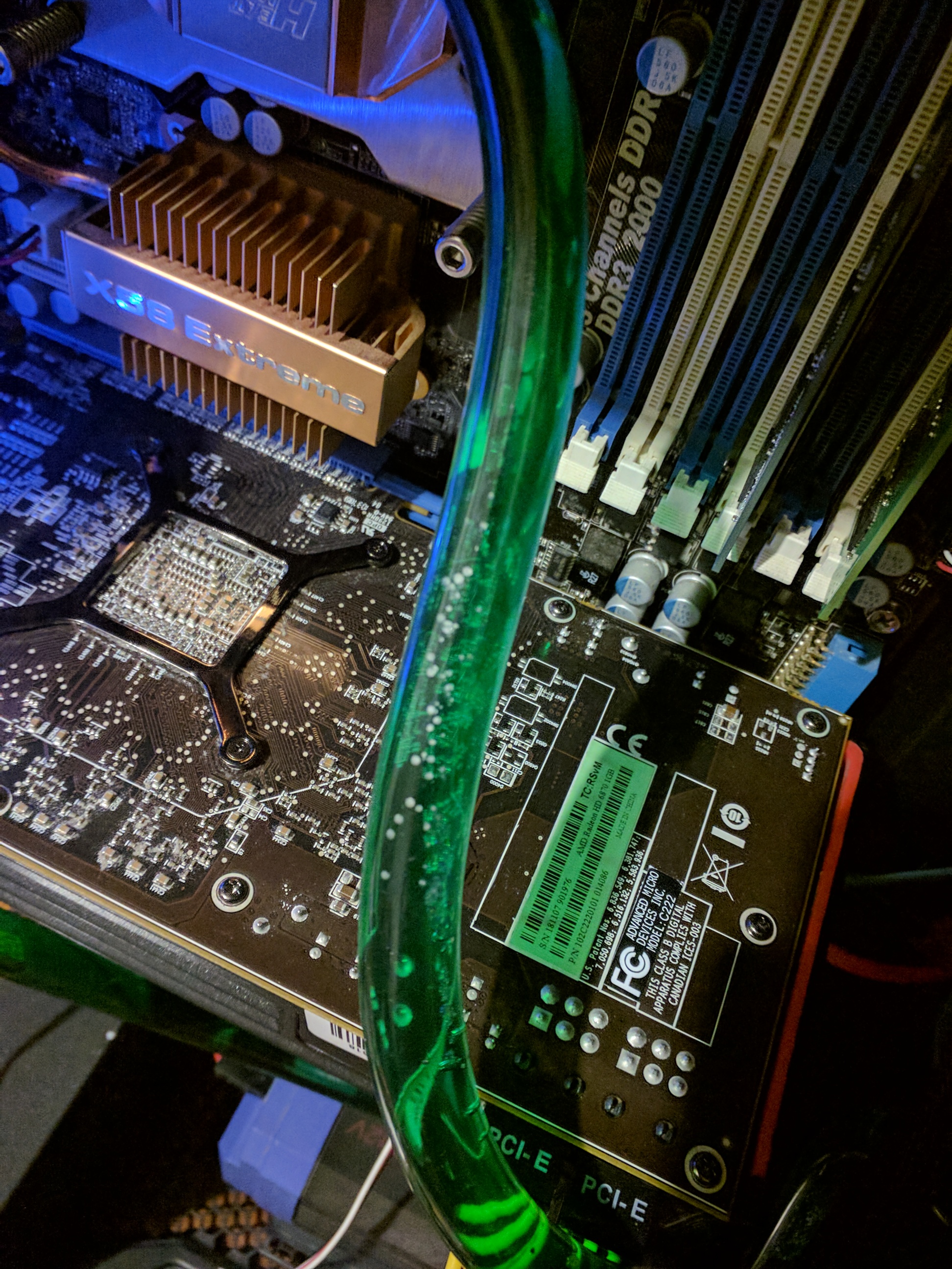

Контур где то глотает воздух. Наиболее вероятно - где то резервуаре. Надо контур смотреть, фотки там, все дела.

Это воздух (ваш КЭПЮрій1989:Подскажите пожалуйста какая может быть причина появления мелких пузырьков в шлангах,
Хотя в данном случае пузырьки какие то белые, или это просто так сфотало?
Я однажды видел уже белые "пузырьки" у друга, ними оказался "мусор" в радиаторе(больше негде ему было появится, на шлангах пластификата не было). Как и с чего он там образовался я так и не понял.
Промыли, залили заново и больше не появлялись.

Да нет они не белые просто прозрачные ето фото так вышло, перед запуском система промывалась.Sanьka:Это воздух (ваш КЭПЮрій1989:Подскажите пожалуйста какая может быть причина появления мелких пузырьков в шлангах,)

Газани помпой по максимуму и понаклоняй корпус.
Всё пройдёт.

Думаю все банально просто. Из-за особенностей строения резервуара воздух толком не выходит из контура, а периодически черпается в контур.
У меня когда то был ТТейковский 5.25" резервуар. Та же фигня. В колбах такой проблемы нет. Надо побольше заполнить жидкостью, а то выброс-забор жидкости почти на одном уровне(видно на фото)

"Труска" корпуса только ухудшит ситуацию.Sanьka: выброс-забор жидкости почти на одном уровне(видно на фото)

Как я и говорил, это особенность реза. Уже проходил такоеЮрій1989:Sanьka
Да уже потрусил только хуже стало.

Приоткрой резервуар там где ты его заправляешь, что бы не создавалось давление и вруби помпу на полные обороты. По опыту - должен весь выйти за пару дней. Когда увидишь что пузыри пропали - закрой резервуар плотно. Если все нормально - не будут появляться. У меня такая картина где то пару дней после заправки - потом все исчезает и уже не появляется.
