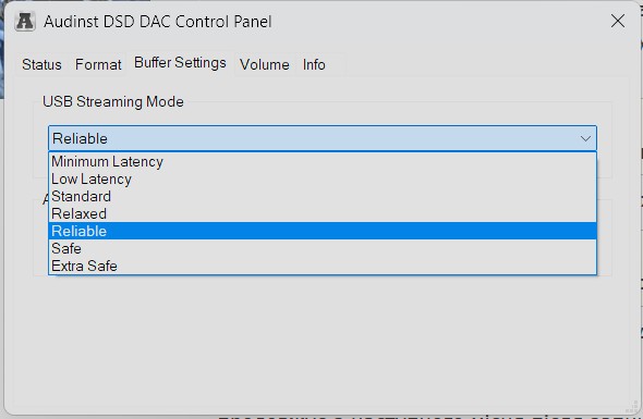

Не знаю чо там и как у кого - у меня драйвер ЦАПа умеет в USB вот так:
Я этим особо не экспериментировал, стоит по дефолту. Может потом поиграюсь попробую. Думаю разницу не пойму своими ушами.
Почти уверен что в других ЦАПАх в драйверах тоже что то похожее есть. Ну и - да. USB кабель качественный

У меня Safe есть, разницы не услышалStTechnik: ↑ 12.08.2025 10:58Думаю разницу не пойму своими ушами
