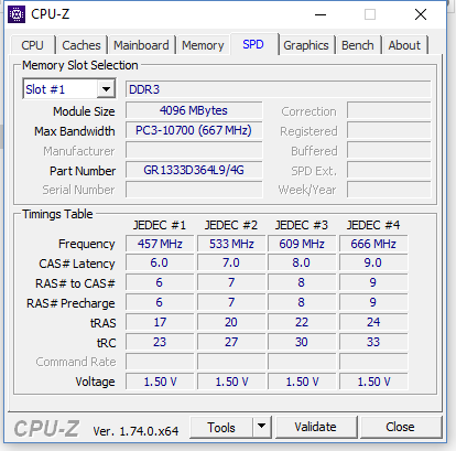

тайминги знаю шо говно - но ковырять их не вижу смысла :rolleyes:
