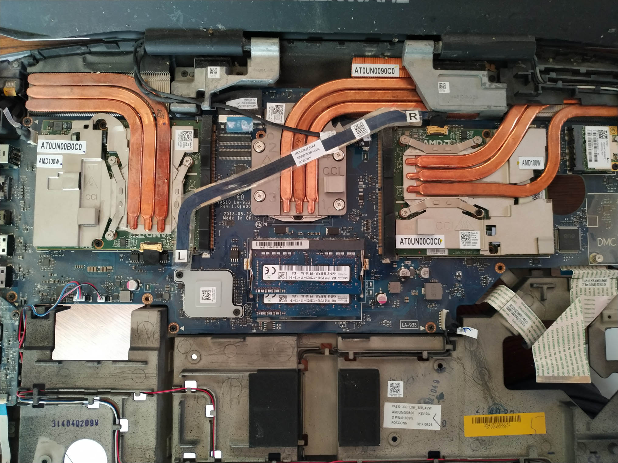

Привет всем. Решил я прозондировать возможность апгрейда видеокарты на моем офисном варианте (Alienware M18 i7-4710MQ 16Gb DDR3 1Tb hdd 500Gb ssd Intel HD Graphics 4600). Совместив с чисткой посмотрел на внутренности - тут был небольшой конфуз. Я всегда считал что intel hd 4600 это встроенная карта, но увидел какие-то карты.
Вопрос к знатокам - смогу ли я вкорячить сюда что-нибудь рабочее? Скажем GTX 980M?
cfcnightmare
- Откуда: Одесса
Ну вон у тебя слева и справа АМД же стоит
M290x наверное 2шт
А в диспетчере устройств что показывает?
M290x наверное 2шт
vadlis
Угум. а диспетчере только интел (и так было с самого начала - брал новым. заявлялся тоже только с Intel HD)Ну вон у тебя слева и справа АМД же стоит

Lucas55
- Откуда: Сверхскопление Ланиакея Местная группа галактик Млечный Путь Солнечная система планета Земля
всмысле новым ? че нахаляву 2 карты дали ?vadlis:Угум. а диспетчере только интел (и так было с самого начала - брал новым. заявлялся тоже только с Intel HD)Ну вон у тебя слева и справа АМД же стоит
Отправлено спустя 1 минуту 17 секунд:
Вкорячить можно если сама материнка полностью рабочая и функционирующая
cfcnightmare
- Откуда: Одесса
vadlis
Ну как Алиенвар может быть с Интел хд?
Это исключено!!!
У вас либо картам попа либо матери.
FN+F5 что-то даёт?
Тимвьювер в ЛС киньте, посмотрю
Это исключено!!!
FN+F5 что-то даёт?

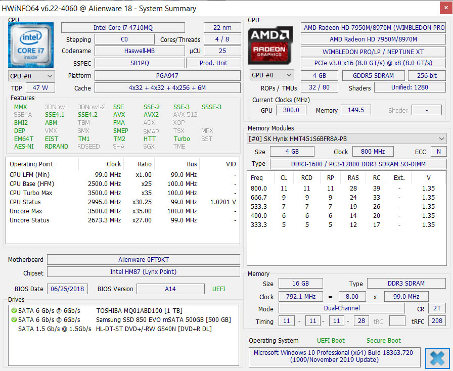

vadlis
Посыпаю голову пеплом. На меньшем брате (на том что M17x) переключение висит на Fn+F7. Я и не глазел на F5. Позор мне. Теперь имею что-то вроде следующего.cfcnightmare:vadlis
Ну как Алиенвар может быть с Интел хд?![]()
Это исключено!!!
FN+F5 что-то даёт?
cfcnightmare
- Откуда: Одесса
vadlis
Ну вот и играйте себе.
Если будет мало то ставите 1060 и все. Не надо 980...
