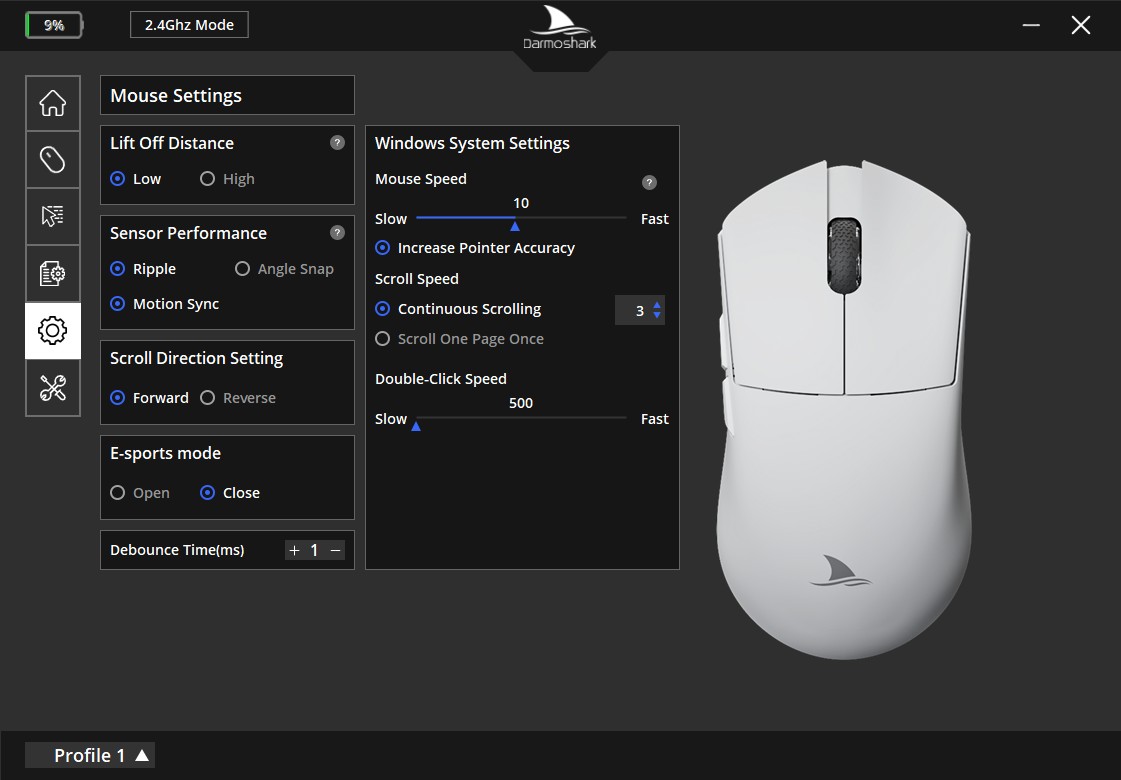

divinity
і чому це проблема? В майже всіх нормальних китайцях зараз можна цей debounce time виставляти вручну. Ось я спеціально глянув, у мене стоїть 1 мс. Ставте яку хочеш цифру, допомогає при реальних дабл-кліках. Чому у логітеках і разерах цього немає? Чи вже в 2024 є? І дійсно, немає ідеальних мишей, навіть зарубіжні огляди глянути, по 130$ у них миші з "особливостями". Я про форму вже не кажу, роблять не знаю на яку руку, але це індивідуально.artko: ↑ 26.11.2024 12:26 схиляюсь до думки що у бюджетних примусово задертий debounce time, угу. а на "геймерських" індуси кодили, та замість нормального кодування - просто зменьшують час затримки та і усе.. тому тільки мікрік підносився хоч трохи - ось вам і дабл клік.

artko
- Звідки: Dnipro
ок, затримка 1мс. якщо мікрік вже того трохи - там артефакти можуть бути и 2 и 3+ мс (дивився колись осцилографом) = проблеми. крім того, а який алгоритм використовується, не пише у вас в софтині? (вони теж різні бувають, defer / eager - наприклад. для defer - збільшення часу debounce приводить до збільшення затримки, для eager - ні.divinity: ↑ 26.11.2024 16:15і чому це проблема? В майже всіх нормальних китайцях зараз можна цей debounce time виставляти вручну. Ось я спеціально глянув, у мене стоїть 1 мс. Ставте яку хочеш цифру, допомогає при реальних дабл-кліках. Чому у логітеках і разерах цього немає? Чи вже в 2024 є? І дійсно, немає ідеальних мишей, навіть зарубіжні огляди глянути, по 130$ у них миші з "особливостями". Я про форму вже не кажу, роблять не знаю на яку руку, але це індивідуально.artko: ↑ 26.11.2024 12:26 схиляюсь до думки що у бюджетних примусово задертий debounce time, угу. а на "геймерських" індуси кодили, та замість нормального кодування - просто зменьшують час затримки та і усе.. тому тільки мікрік підносився хоч трохи - ось вам і дабл клік.
