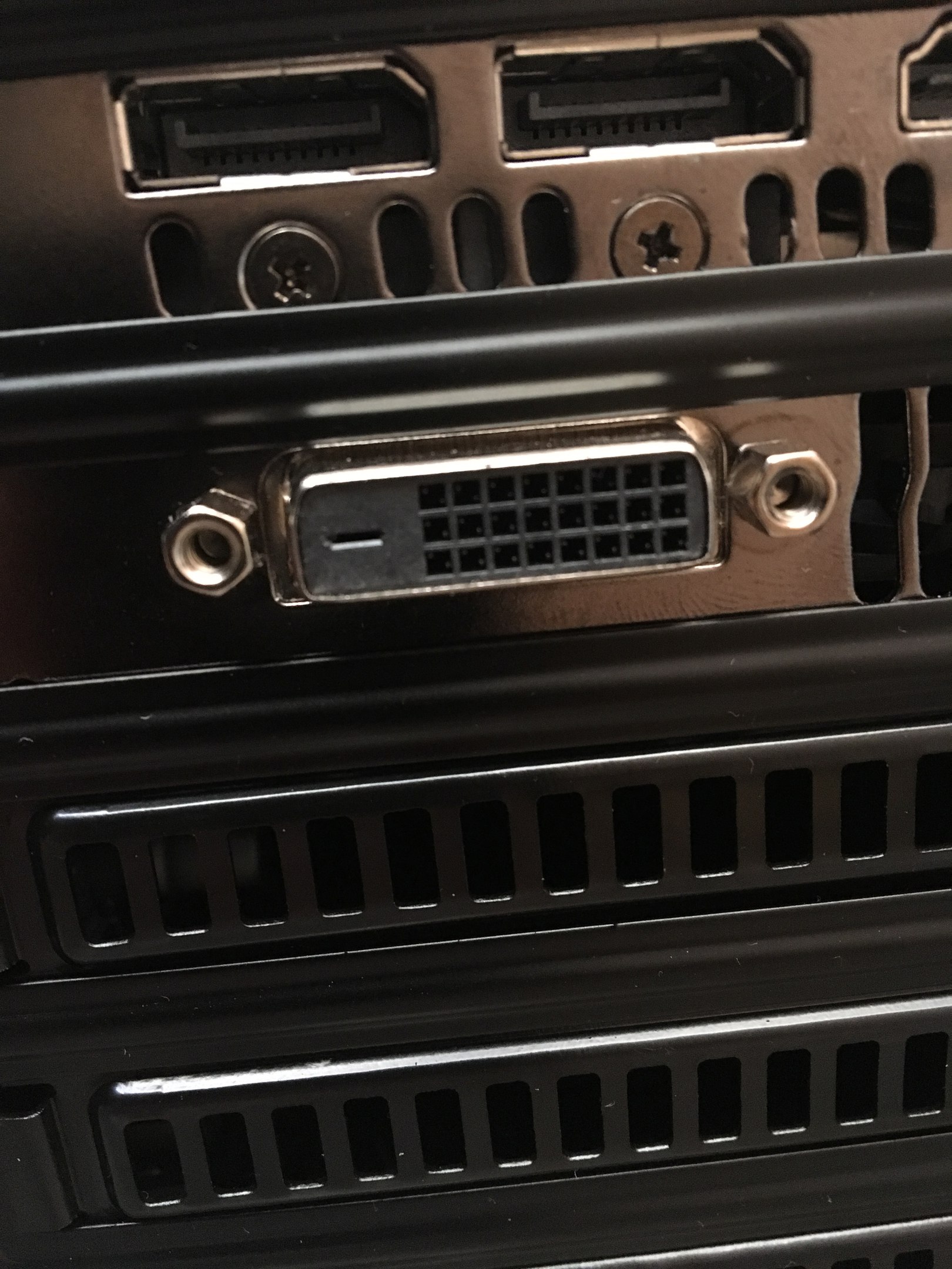

На видеокарте есть разьемы dvi-d , displayport , hdmi . Хочу подключить старый моник, у которого кабель VGA. Покупать переходник VGA - DisplayPort,VGA - HDMI , VGA - dvi-d?

VGA - DisplayPort из личного опыта самые надёжные, VGA - dvi-d переходник работать не будет, конвертер дороговат, VGA - HDMI так и не научились делать, очень дешевая сборка и такое же качество, иногда пропадает изображение.

Еще вопросик , это DVI - D вход на видеокарте? А то,вроде,такой же самый(наверное, простой dvi) пробовал,но не заходит. vga-dvi работает на старос компьютере

Да - это именно D - это цифровой выход, сейчас нету стандарта I, в котором был и цифровой и аналоговый сигнал по этому переходник работать не будет, нужен именно конвертер.

понял! спасибо большое. С vga-displayport картинка не ухудшится?

Нет.
Нет.
