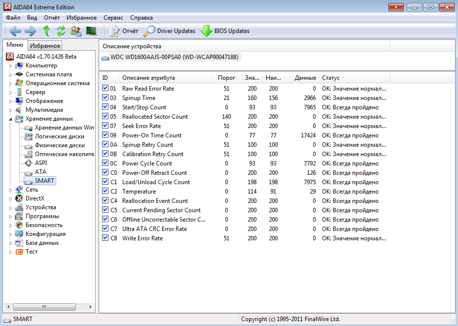

Оцените пожалуйста СМАРТ) Большое спасибо
Вкладення
misha2
Звідки: APK
Оценивать нечего. Для старого ВД - приличный и хороший СМАРТ.
V1rTuOZzz
Звідки: Харьков)))
misha2:Оценивать нечего. Для старого ВД - приличный и хороший СМАРТ.
спс
