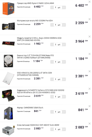

Как вариант(по сan.ua):
22 733 грн, R5 1600 + GTX1050 + 2x8гб(3000) + 250гб SSD + 1тб ЖД
Что за программа не была, вряд ли она будет тормозить на данной системе :D
