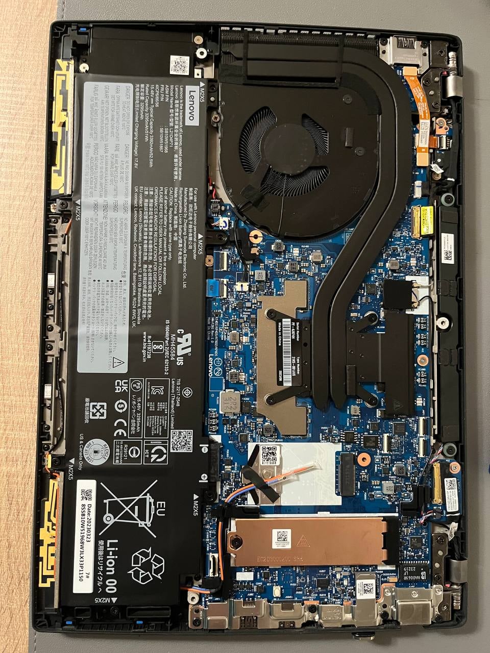

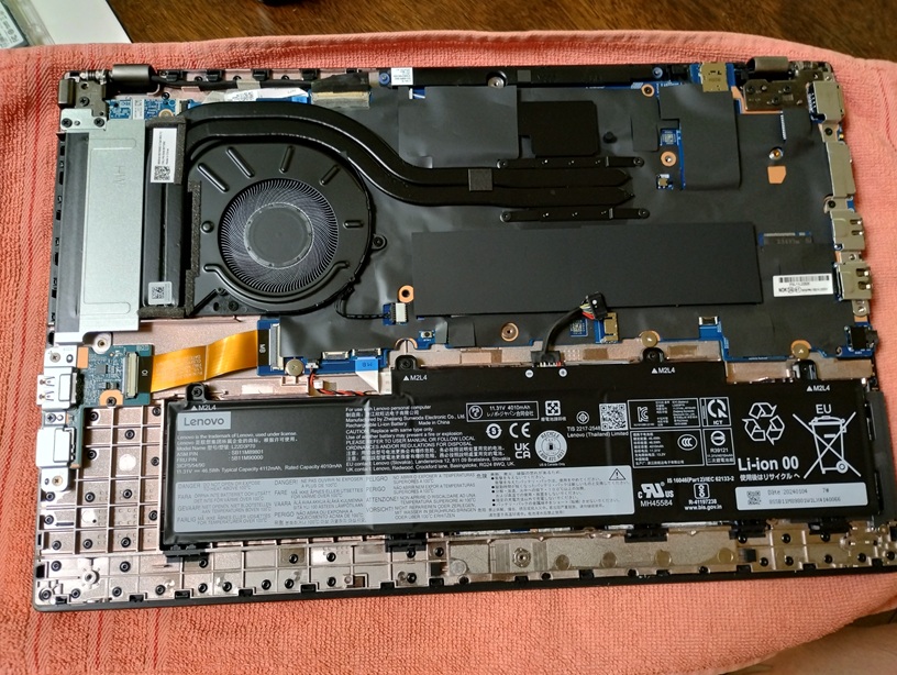

Hotspur
це підробка :gigi:
Відправлено через 27 секунд:
оце тсінкпад
Відправлено через 1 хвилину 40 секунд:
AFU_power: ↑ 27.01.2025 23:20Зато культ сінкпадів, да.
я розбирав станції Р 51 52 53 і т450 свій - вони дуже дуже надійні, корпуса значно краще Легіонів не Про серії

чудово. Показуй ідеалпад з такою компоновкою. Ти ж не балабол

Показую легіон слім з такою компановкою, бо робочу станцію потрібно рівняти з аналогічним ноутбуком по класу
А вот уже порівняння ідеапада та сінкпада рівних по класу
Чомусь сінкпад примудрився навіть виявитись гірше ідеапада, обидва на Ryzen 7 7840

0F
AFU_power: ↑ 28.01.2025 13:16 ідеапад з сінком без дискретки
Ну заради справедливості, отак виглядає L15 Gen4 на раптор лейку. Фото ідеапада на альдер лейку не залишилось, тому прикріплюю з інтернета як воно приблизно виглядає, але накладки і радіатор ССД туди точно забули покласти. В порівнянні:
1. Сінкпад набагато тихіше (за рахунок в тому числі людського вихлопу СО), звідси наступний пункт
2. Ідеапад трошки "тендітніше"
3. У ідеапада гірше матриця, хоча і там і там не для фотографів явно
4. У сінкпада краще клавіатура (тут без коментарів)
5. В сінкпаді ССД 2242, в ідеападі 2280
6. В ідеападі одна планка розпаяна
7. В сінкпад завезли два ТБ4, по одному з яких живлення, в ідеападі пропрієтарний роз'єм
8. В ідеапад не завезли езернет
9. В сінкпад завезли механічну шторку
Коротше, враховуючи схоже шасі і однакову ціну на момент покупки (в моєму випадку), вважаю сінкпад варіантом покраще за ідеапад.
