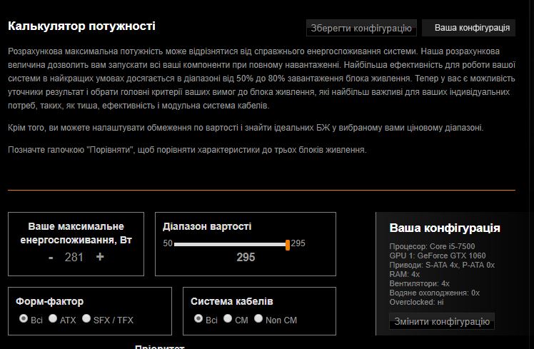

Malcom:
iwojima: Вам шашечки или ехать?(с) Якшо "їхати" то - SeaSonic SSP-450RT
А 450W будет достаточно для такой конфигурации?
Споживання системи i5 + GTX 1060 + 4 планки ОЗУ + 4 SATA пристрої + 4 вентилятори
Споживання системи навіть з GTX 1060 і вище згаданими додатками не буде перевищувати 300 Ват (запас), тобто 30% запасу ще буде.
За 2200 грн важко знайти альтернативу по якості цьому БЖ.
З GTX 1050 Ti споживання буде ще нижче.
Якщо поставити 2 вентилятори і 2 накопичувачі, споживання буде до 250 Ват, при такому споживанні блок SeaSonic SSP-450RT буде практично безшумним.
