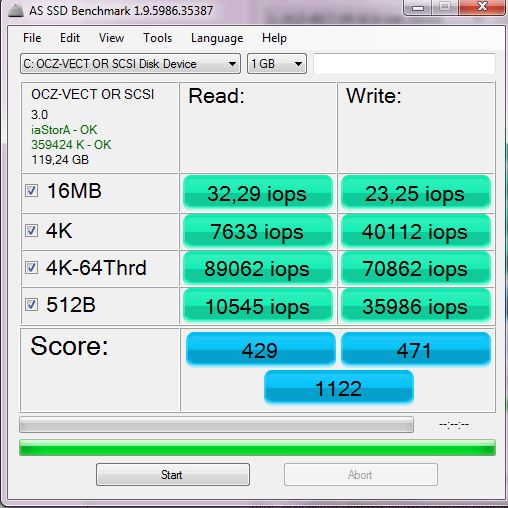

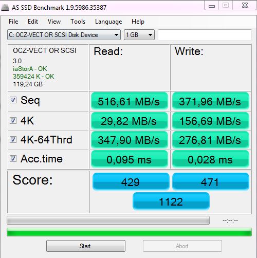

говно можешь даже не сомневаться :gigi:
пс. я понимаю что ссд "дорогая" штука а владельцы ксеонов 771 полубомжи
но не до такой же степени
ппс. особенно обрати внимание на скорость доступа к рандомному блоку и на работу с 4к блоками
пппс. судя по тому как именно ты отвечтал мне у тя знатно бомбануло :laugh:
