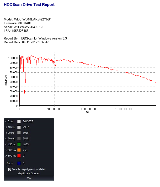

Вот ключ проблемы ! Нельзя тестировать винт из той же ОСи, которая на этом же винте - золотое правило. Самое правильное тестирование - из ДОС Викторией 3.52 с загрузочного СД/ДВД.Runax:Какие то непонятки с диском. Разбит на 2 части 110 гиг (система) и все остальное. Могут быть отсюда проблемы, что я его тестирую самого с себя...первые 110 гигов система стоит и с нее же тест идет, думаю от того и просадочки... ?

СтОит, если винт обьёмом выше 2,1 Гб. Тогда нужно и GPT использовать. Вообще на винтах от 1 Тб и менее, выравнивания никакого не нужно.PsyLeaf:стоит ли заниматся выравниваем разделов жесткого?

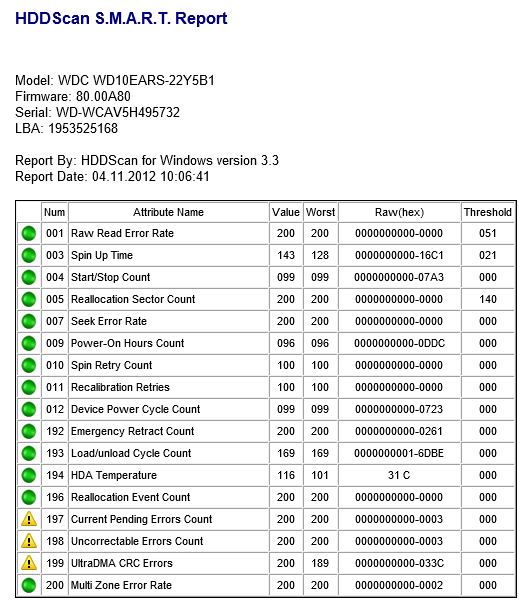

А вот вы ещё в СМАРТ загляните теперь, в аттрибуты 05, 196, 197.*извеняюь, винт не ремапал, использовал команду erase

Форматировал, разбил винт на три части, во вторую установил win 8,пашет как бы без тормозов, но смарт не изменился.
Винт выбросить, оставить под файлы или лечить пробовать?

Не надо там никакой перемычки.vasya1970:при установке под ХР рекомендуют устанавливать перемычку-ее не было
Добавлено через 1 минуту 48 секунд:
Лечить - надо иметь технологический софт. У вашего всего 3 пендинга пока, это нестрашно. А вот сата-кабель - замените.vasya1970: Винт выбросить, оставить под файлы или лечить пробовать?

А что должно было помочь ?vasya1970:за кабель понятно, менял, но не помогло.
Ваши винт Green-серии. Под эксплутацию с ОС не предназначен. Только вторым для хранения данных. А вы -
vasya1970:Форматировал, разбил винт на три части, во вторую установил win 8,пашет как бы без тормозов, но смарт не изменился.
