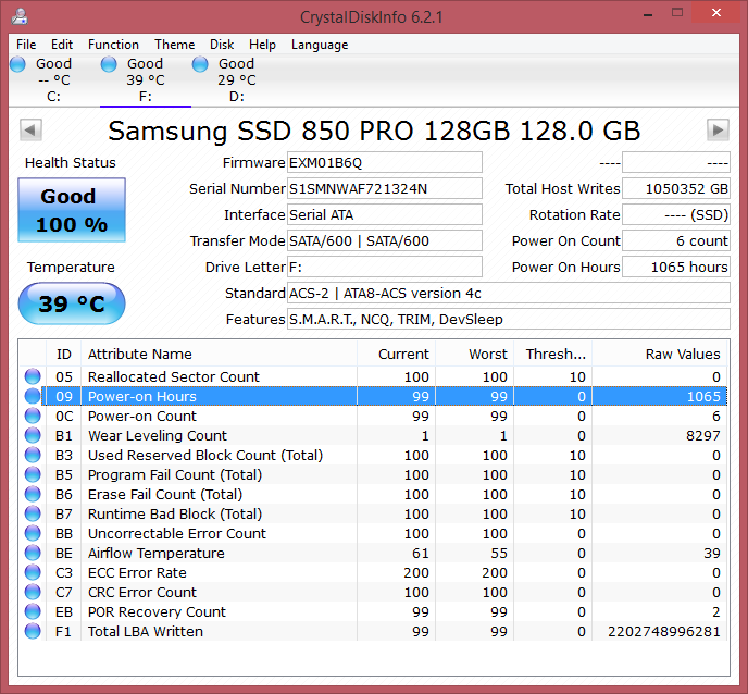

Однако именно так решил сделать rugger, участник форума whirlpool, ранее проводивший подобные эксперименты с другими дисками. На протяжении 44 дней он непрерывно записывал данные на 850 Pro 128GB и остановился на отметке 1PiB (1000TiB).
