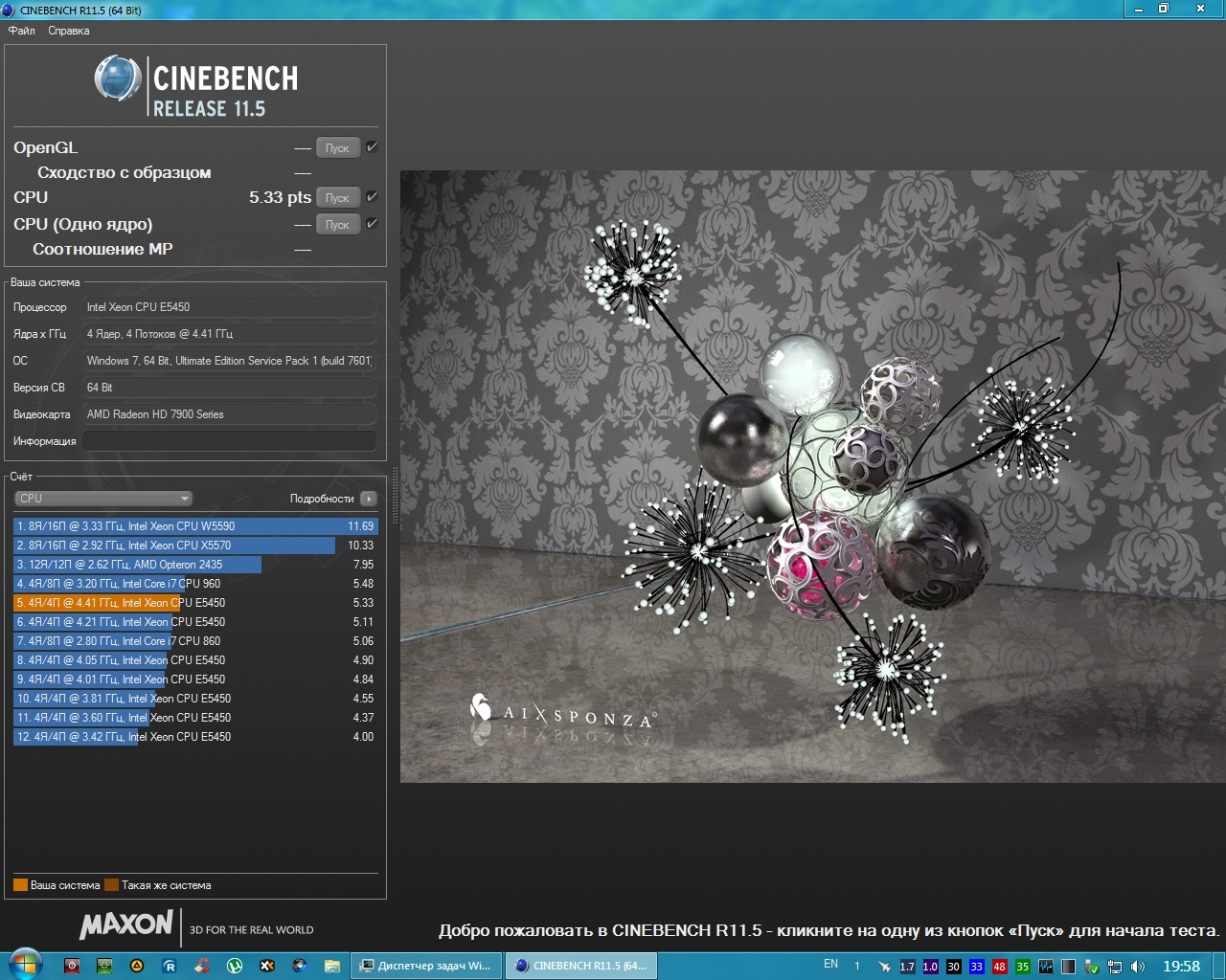

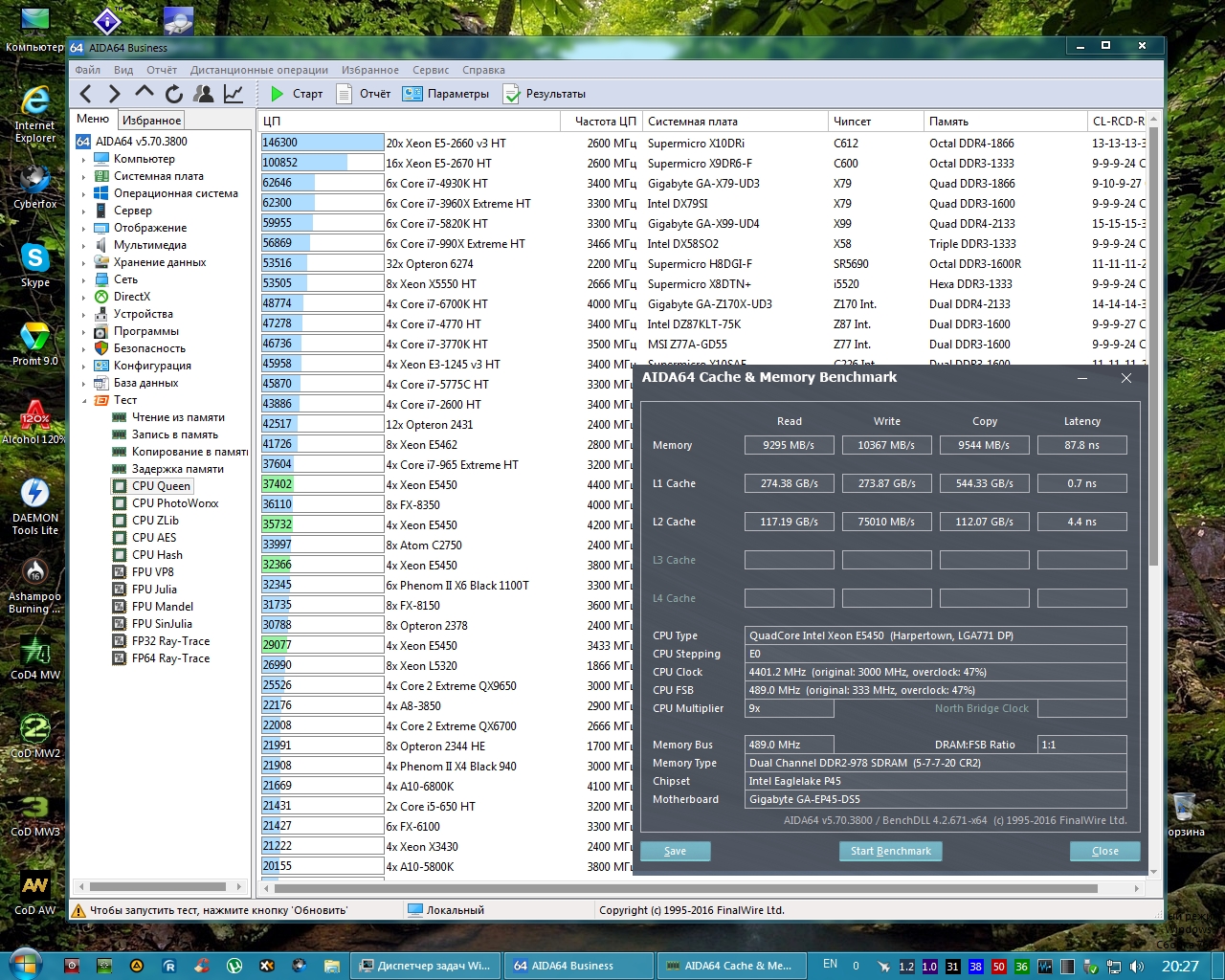

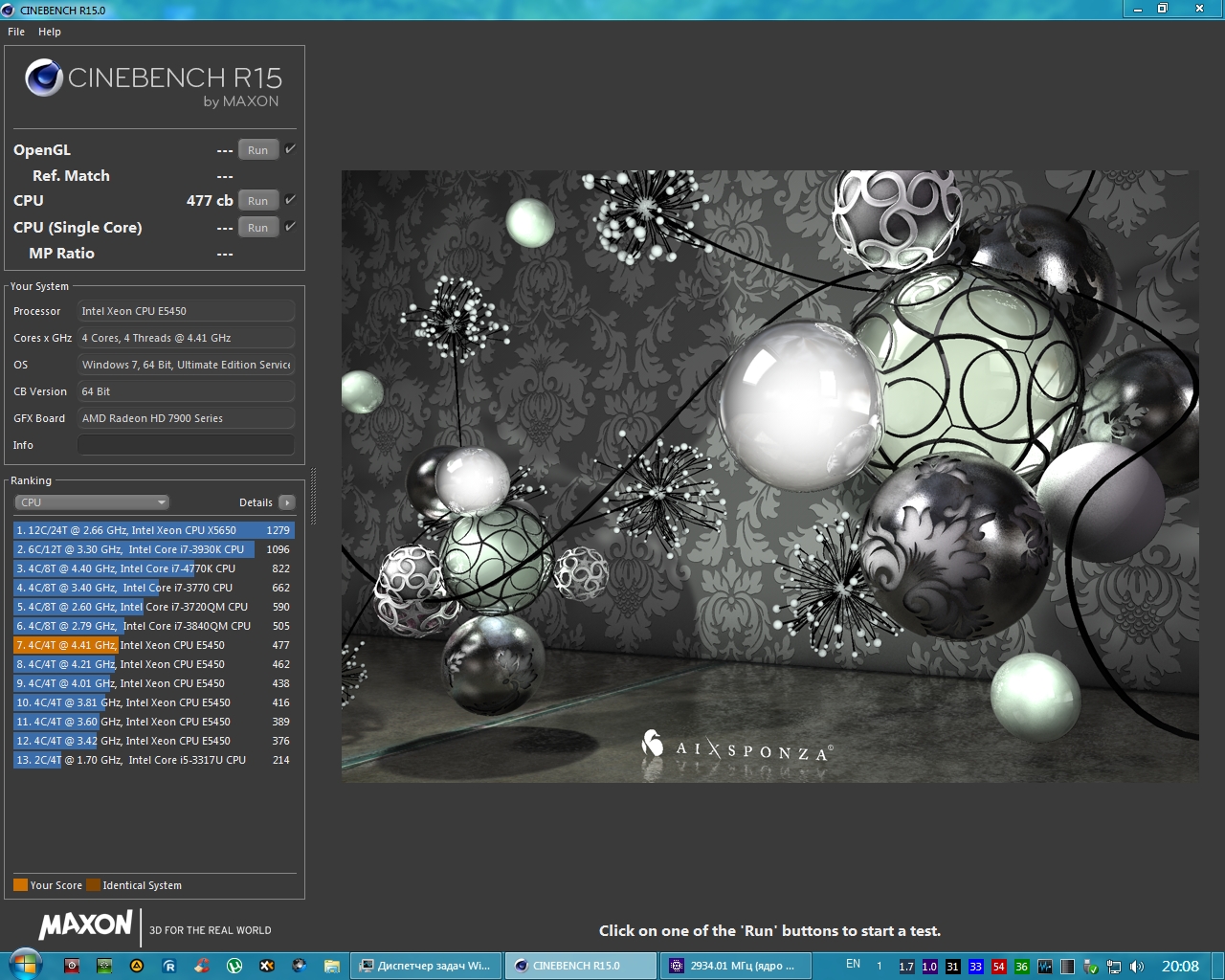

На днях, страдая от безделия (на больничном особо многим не пострадаешь) поразгонял наконец-то уже по серьёзному свой 5450. И вот чего получилось:
Добавлено через 20 минут 56 секунд:
Короче не знаю как под споллер запихивать изображения.
У меня вопрос к знатокам про вольтажи: какие нужно ставить для большей стабильности на CPU VCore.? Параметр Normal я не менял и было 1.25, на параметре Current дошёл до 1.4. Какие ещё важные вольтажи в биосе нужно смотреть?
Материнка GIGABYTE GA-EP45-DS5, rev. 1.0. (6 фаз, 8 пин на проц, радиаторы везде где тока можно).
В простое было 44-46, при 4.4Ghz. под некоторыми тестами доходило 70+, на этой частоте играми не тестил. Корпус хоть и закрытый, но не плохо продуваемый Zalman Z3 Plus, все 5 вертушек 120-ток присутствуют.
Под падиатором кулера, к сожалению не MX-4, и на вентеле стоит понижающий обороты переходник, максимум 1000+ rpm
Полная стабильность и вменяемые температуры были при 4.2Ghz (1.33v), гонял играми и стресс-тестом аиды, 66 градусов потолок.
Да... лин иксами и линпаками вообще не считаю нужным гонять своё железо, всего вышеперечисленного с головой...

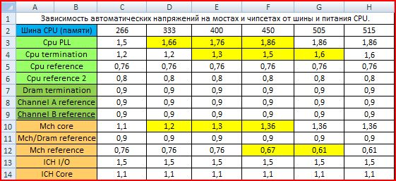

почему линпаками ненадо проверять в играх могут быть вылеты, по этой таблицы вроде как надо выставлять
rage11
Аватара пользователя
Откуда: Краматорск
Сообщение
den2451984:Какие ещё важные вольтажи в биосе нужно смотреть?
фсб втт 1,3-1,36, нб вольтаж 1,35-1,4. всякие жтлки/реф также имеет смысл настраивать для стабильности. память у тебя душит весь разгон.
Rafaz
где ты эту страшную таблицу взял? она показывает как плохо мать завышает напряжения при автоматическом разгоне. для 450 шины цпу плл обычно хвататет 1,5-1,6 а цпу термнатион (втт) максимум 1,36
