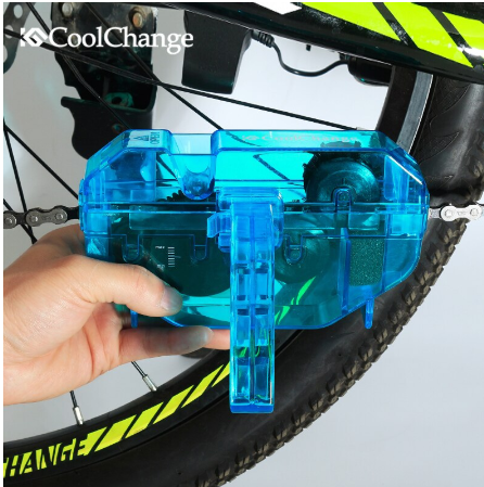

и есть ли смысл в покупке чистящей коробки для цепи? И как вообще чистить велосипед в квартирных условиях?

Що до чистилки ланцюга, я сам час від часу користуюсь, якщо десь в багнюку зариюсь, а зазвичай просто шматком тканини протираю і змащую. ;)

wigar:и есть ли смысл в покупке чистящей коробки для цепи? И как вообще чистить велосипед в квартирных условиях?
Лично я не вижу смысла -- все равно цепь снимаю и мою в бутылке с широким горлышком. в Б-70 (калоша). + чищу щеткой касету и передние звезды. Потому трансмиссия у меня всегда "идеально" чистая.
только если сильно хочется такую коробку
