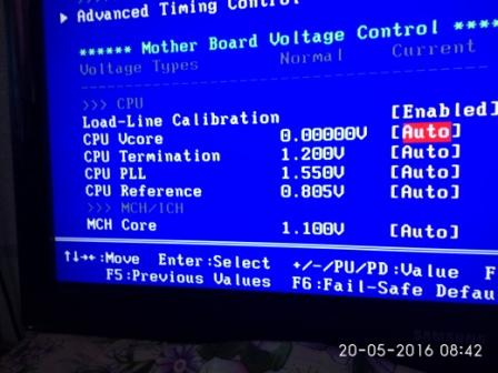

Капитан Немо:У меня такая хрень.
Процессор - Xeon E5450, E0 SLBBM
Материнка - Abit IP35
Ксеон работает на шине 450, итого 4 GHz, 1800 MHz FSB
Память - Geil DDR2-800, 4 планки по 1 ГБ, всего 4ГБ
вот такие
http://www.geil.com.tw/Russian/products/showSpec/id/65" target="_blank
работают в синхроне с процессором, с CL5 на частоте 900МГц, при напряжении 2В
Любые тесты проходит - memtest досовский много кругов, загружает винду с флэшки, под ней Linx без проблем.
Но как только пытаюсь устанавливать винду на винт, в самом начале установки пишет по-английски "неопознанный процессор". Винду пробовал и 7, и 10, сборку менял - то же самое. Контакты сокета погнуты несколько, но под микроскопом выпрямлял.
В биосе проц ведь опознаётся, и с флэшки винда работает. Не пойму, в чём засада.
Давно уже возился с этим комплектом, всего не помню, но вроде-бы частоты сбрасывал, не помогло.
Помню я эту мать. Капризная ,с*ка.
У мены тоже были проблемы, с вентилятором процессора. Заводился на максимум. (лечилось переключением питания кулера в Sysfan) в Это с ксеоном. И, вроде, ругался на неопознаный проц.
Выключил оповещения об ошибках в БИОС-е и забыл и забил.
А БИОС, кстати какой? Откуда? там нужен родной последний. Ибо патченый не корректно работал.

chedlde:Может поставить винду под обычным пнём, а потом перекинуть проц после установки?
в 7-ке должно проканать. Если не выкинет в БСоД.
на 8,1 / 10 - сразу БСоД.
Проверено неоднократно.
