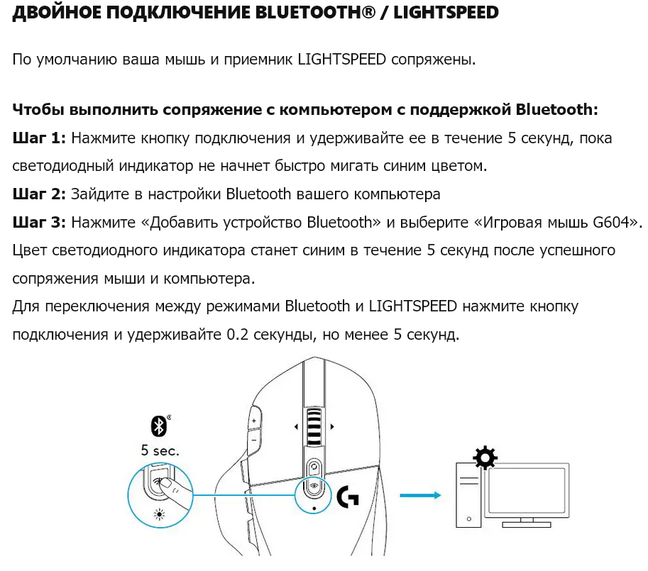

Потрібна порада, оскільки Гугл не знає - Юсб-ресивер для G604 потрібен, чи підійде універсальний типу Logitech unifying , чи потрібно саме під g604 купувати?

Kashtan
Подойдет только от мышек серии G и то не всех. От G Pro, G903, G900, G703, G604, G603, G502, G403, должен подойти.

Значить, доповідаю, мишка не ожила, використав модуль від G Pro, і намагався через блю туз, ніяких ознак під'єднання. G-Hub поставив. Хоча по блу тузу мишку ще не під'єднував ,але навіть роутер свій знайшов, а G604 - ні. Батарейку змінив на нову ,мигає вогниками, переливається, і з компю'тером не можу під'єднатись. Це ремонт? Вони ремонтуються? Що там взагалі виходить з ладу?

Сопряжение устройств делали через дрова (G-Hub)?

Kashtan
Поставте logitech connection utility перед встановленням g-hub.

Дякую, спрацювало, довелось батарейку витягувати на момент процедури, але спрацювало. Блю туз щоправда все рівно не бачить, але головне - сама мишка в принципі робоча. Користуюсь нею. Безінерційний скролер цікава і оригінальна річ. Торбинку плюсів вам.
