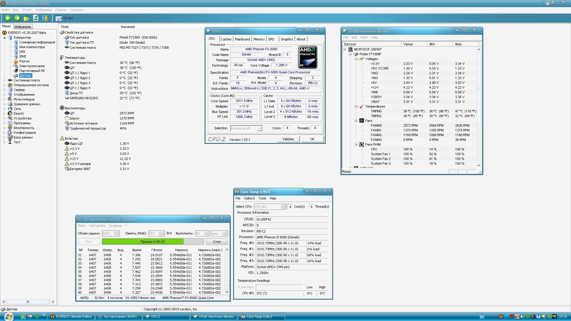

Большой Бобо
- Откуда: Сан-Хосе (Коста-Рика)
поставил Scythe Katana 3 на проц и офигел,
не ожидал такого ,в нагрузке максимум 45 градусов,
на боксе до 70 гр, доходило,
мать MSI моя ,уехала в Хмельницкий
Взял такую же,
1 Снял с мостов радиаторы ,
2 удалил терможвачку ,
3 намазал термопастой с дипкула(понятно не лучший вариант)
4 все собрал до кучи,
5 прошил новый биос на мать,
6 видик поставил другой ,чтоб не грел северник,
7 приступил к тестам ,
Не пускает больше 305 хоть тресни по шине,
танцы шмансы не помогают,
остается-память(явно 10-15 мгц)еще выжать можно.
но температурой и работой системы доволен
поиски оптимальной матери продолжаются
Взял такую же,

Большой Бобо перейди на 64-х битную винду, что то мало у тебя ГФлопс, у меня на 3300 на аналогичном проце было кажись или 39-42ГФлопса, но в х64.
