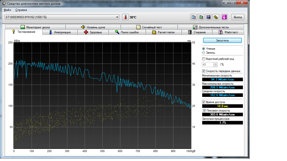

В общем своими способами добился замены. Решил больше с ВД не связываться, так как мне с ними по жизни не везет... На замену взял небезызвестный Seagate ST1000DM003.
Что приятно удивило:
Когда вытащил свой самсунг Ф1, то обратил внимание на качество литья и толщину стенок, и у ВД была в сравнении с самсунгом просто фольга... У сигейта, конечно не так все добротно как в самсунге, но на голову выше чем в ВД, это приятно поразило. Во вторых контакты у самсунга и сигейта широкие и если присмотреться досточно толстые, а ВД сильно сэкономила и они кажутся тоже фольгой... По скоростям смотрите на скрине
(первые 110 гигов система стоит и с нее же тест идет, думаю от того и просадочки... на втором разделе 250 гигов тоже забито инфой)
