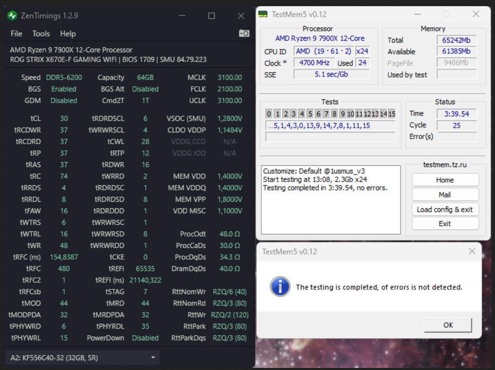

pisergio
В мене сетап 7900х + DDR5 Patriot 6200 CL40 Viper Venom (Hynix A-Die). Таймінги не сильно жмуться. Хоча я більше 1.42в вже не хотів піднімати.
Ніяк не давалися 6400. Довго не міг зрозуміти чому.
Короче на новому біосі спробував ще раз взяти 6400.
- відключив PBO
- IF 2133, підняв напруги пам'яті до 1.4-1.42в (в кінці знизив до 1.38-1.4в)
- vSOC до 1.25-1.26 (в кінці знизив до 1.24в)
- всі сцбтаймінги на AUTO
- основні таймінги вже приблизно свої знав 36-37-37-36
- й почав почерзі активувати субтаймінги й так виявив що проблема була в декількох із них (+ можливо новий біос додав стабільності)
На 6200 я міг спокійно мати:
tRC = 69
tWR = 48
tRTP = 12
А от на 6400 вже треба сильно піднімати:
tRC = 93 (37 + 34 + 22)
tWR = 60 (материнка сама наче з 48 піднімає до 60 під час збереження біосу та перезавантаження)
tRTP = 22
Якщо щось із них пробувати зменшити то вже нестабільність під час тестів. Короче намучався з 6400... А попугаїв додаткових майже не отримав. В R23, UserBenchmark майже те саме що й при 6200. FPS не тестив. Тільки AIDA показує кращі швидкості пам'яті й на цьому все. Просто хотілося вийти за межі стокових 6200. =) Вийшов))
Мені таки вдалося вижати 6400 на останньому біосі. Виявилося що проблема була ще й в суб-таймінгах.Mixx: ↑ 09.10.2023 12:46 Я своё уже накрутил, можете поверить на слово, из конкретной связки проц-мать-память выжат максимум, любое изменение любого тайминга уже приводит к нестабильности, тестировалось не один месяц, хватит. 6400 в режиме 1к1 не заводится ни при каком раскладе, видимо ограничивает кп в проце, в кукурузном разгоне 7000+ не вижу смысла.
SOC 1.3в це вже потолок. В мене в HDinfo +0.4в додає до того що в біосі вибране (Gigabite B650). Тому вище за 1.25в намагаюсь не вилазити.В режиме 1к1 нашел макс частоту (в моем случае 6200 при SOC 1.3v потолок, возможно при 1.35-1.4 заведеться и выше, но решил не вылазить за рекомендуемые ограничения) и первички (у меня изначально стабильно поехало на 28-36-36)
Теж по ньому налаштовував й на 6200 все було ок. А на 6400 півроку не міг зрозуміти що не так. Мемтести могли бути без помилок але OCCT видавав помилки (без PBO) не зважаючи на таймінги, вольтажі, SOC, IF...- После этого пошел по простому пути - вторички от билдзоида, и тест на стабильность этого счастья (в процесе тестирования вылезло, что tCL28 со вторичками билдзоида дружат слабо, поднял на до 30 - все ок)
