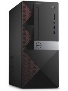

Поменял в своем ПК DELL проц i3 6100 на i5 6500, очень доволен, результат ощутим) И главное влез в минимальное энергопотребление и температуру, так как БП 240 ватт и кулер штатный и корпус маленький (свой продал за 2500, а купил новый у барыг без комплекта за 4к)

Piaggio
Раз все хорошо для тебя сложилось и полностью устраивает производительность, то прими наши поздравления!
