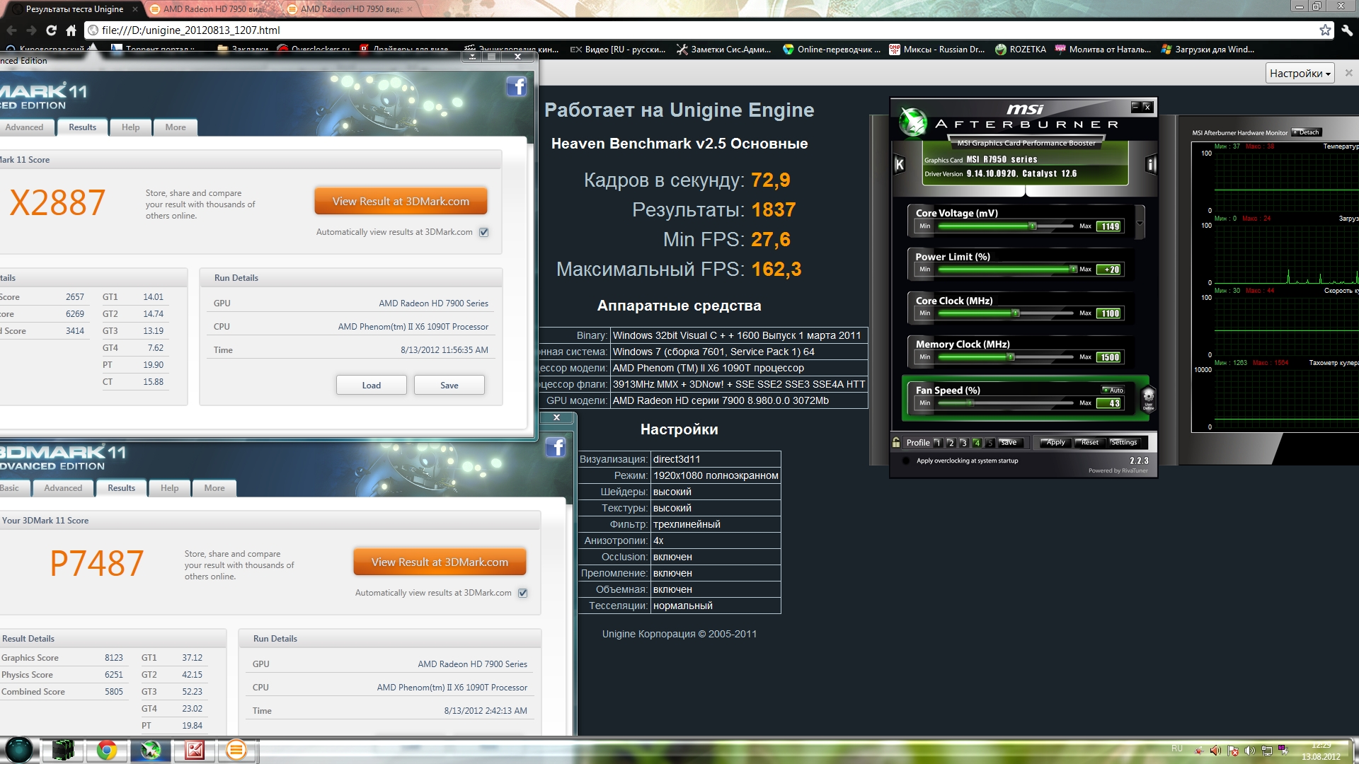

вот мой бенч........думаю как для Фенома то не плохо???? что скажите ........

viperest1
Аватара пользователя
Сообщение
CheCha11таки досить гарний результат

ДЯКУЮ :beer: viperest1 выше не подымаю :eek: ЖИМ-ЖИМ ....считаю как для новичка и так сделал ЧУДО :super: .....играл на УЛЬТРА по часику в мульте Батлф3 Кризис2 все FPS колебается от 52 до 75 :rotate:

CheCha11
та все норма,в мене також 1.1v на 1070/1400 працює стабільно і холодніша стала .Марками більше не ганяю,бо всі потрібні тести вже провів.Батла на ультра 52-75 кадри нормально ,так що - вдалий вибір ;)
