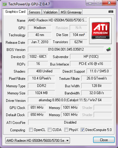

Core_7 давай ищи мои посты и ищи доказательста поломок НР :tomat: :tomat: :tomat:
Да мне нравится НР и аватарка такая!
Графика АТИ луче Нвидии!
АМД не унылый! он дешевле твого Делла и санди бриджа! Р960 полноценный 4-х ядерный проц! и его хватит для всего!
НР делает в метал корпусе! а твой Делл вообще как то стремно выглядит!
И вообще чего ты дои..ался я сам лично пользуюся не первым НР и меня они устраивают! и качеством и производительностю! отличные ноуты.. и дизайн красивый, сдержаный и продуманный!
И АТИ хорошо гонится! И ето не предел! легким движением руки моя 5650 переплевывает 5730 :beer:
