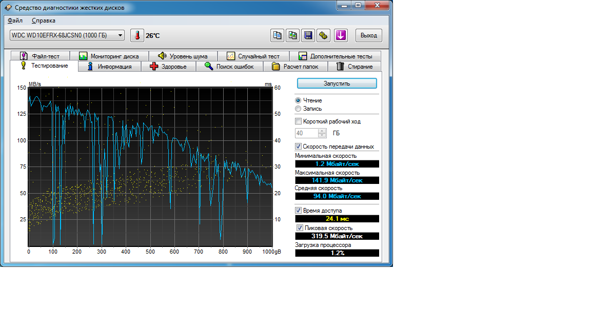

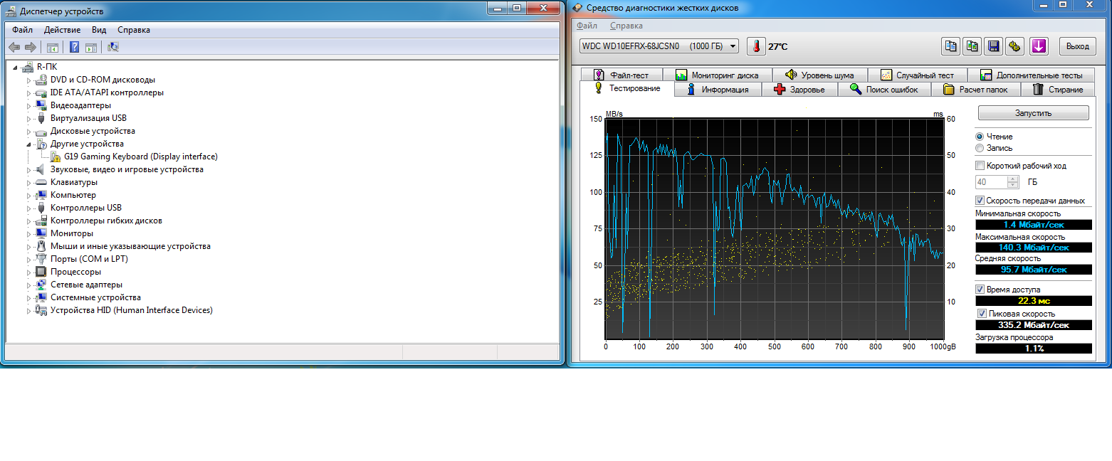

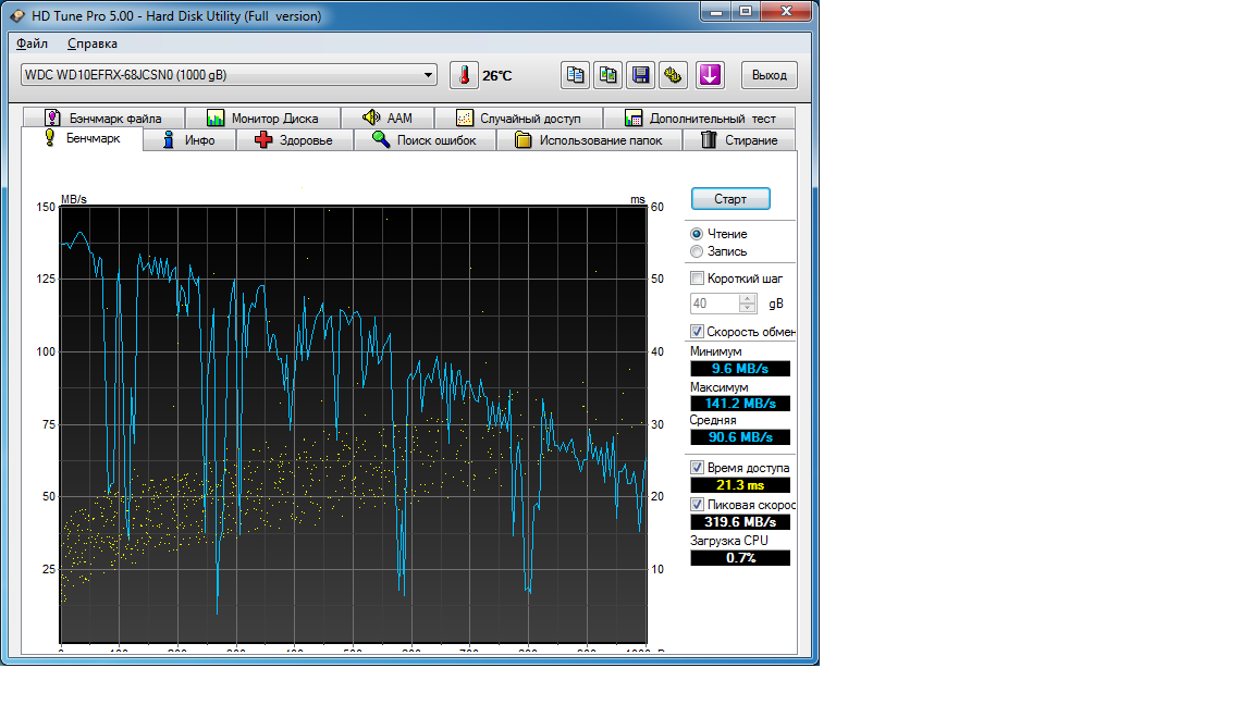

Какие то непонятки с диском. Разбит на 2 части 110 гиг (система) и все остальное. Могут быть отсюда проблемы, что я его тестирую самого с себя?
Режим AHCI изначально был включен в биосе и ставилась на него вин 7 64.
Оборудование вроде все найдено, может дрова какие то нужно обновить?
Забыл добавить что перекидывал с дика на диска инфу где то 100гб, так скорость вроде постепенно падала от 95-100, до 75-80...

Runax наверное винту край настал. Был когда-то такой случай, на нем работать - не возможно при таких провалах, долго даже просто папки открываются.
Вот пятисотка, которую вчера продал. 250 гиг еще есть )
Runax
Так только вчера куплен и уже край? Что идти менять? Просто время было важно, взял то что было в городе из вроде как нормальных, а оказалось что не шибко то и нормальное...
MaJ0r
Advanced Member
Звідки: Днепр
Runax винт новый? Может конечно что-то с контроллером, но я бы поменял. В моем случае замена винта - исправила ситуацию. Просто возьми любой САТА винт гарантированно рабочий и подключи.
Runax
Ну прежний сата сасунг нормально без пилообразных графиков проходит тест...
А этот я уже и к сата 3 подключал и к обычному - результат одинаков, и шнурки менял. Драйверов никаких дополнительно в теперешнее время устанавливать на сата 3 не нужно?
