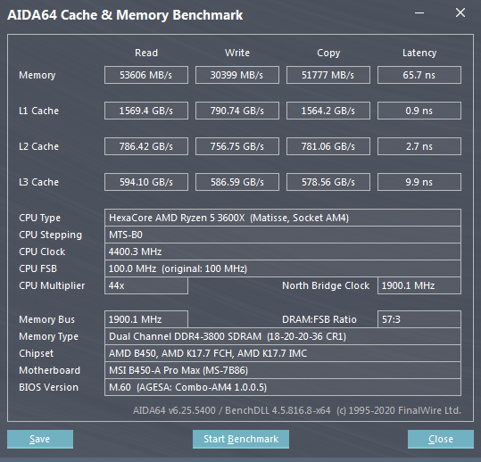

Заменил свою память (чипы hynix c-die) на память Patriot Viper Steel PVS416G400C9K (samsung b-die).
На данный момент такие результаты: 3800MHz 16-16-16-16-32 CR1 1.38V, SOC 1.075V.
Мне нравится)

lDevilDriverl
ScorpionRRR: Мне нравится)
Выключи power down mod и аида ничего не показывает, хотябы тайминги с Ryzen master нужно)))

ScorpionRRR:Заменил свою память (чипы hynix c-die) на память Patriot Viper Steel PVS416G400C9K (samsung b-die).
Мне нравится)
Как то чтение и задержки очень большие как на вашу частоту и тайминги, У меня б-дай самсунг ОЕМ на 2933 16-16-16-16-32 столько выдавали, а то и получше.
Смотрите вторички, что-то у Вас не совсем получилось как нужно.
ScorpionRRR
Звідки: Rubizhne --- Dnipro
power down mod отключен.
Все равно лучше, чем было на hynix 3600 18-20-20-20-34 CR1.

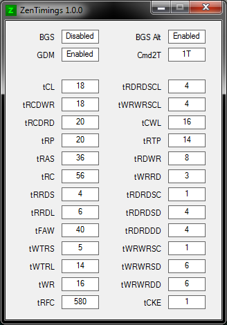

tFAW ниже 40 - не берет
tRFC ниже 580 - также не берет
какие будут рекомендации и возможно-ли еще что-то выжать с этой памяти?
