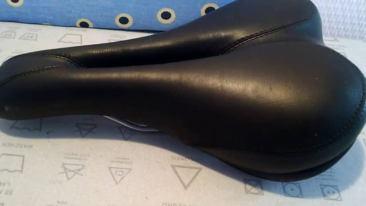

p.s сидуха такая была на нем при покупке ? Кажись "диванчик стоит"
murzik
Crossbow
Седло было. Что за диван? Велик отдыхает пока по огороду брожу :-P

murzik:Что за диван?
ЗображенняЗображення
А не спортивное
murzik
Crossbow
Неее. Там вроде зузекс как и штырь но это не точно. Вечером посмотрю. Оно у'же, и с дыркой :D

седло BBB
похоже на такое
