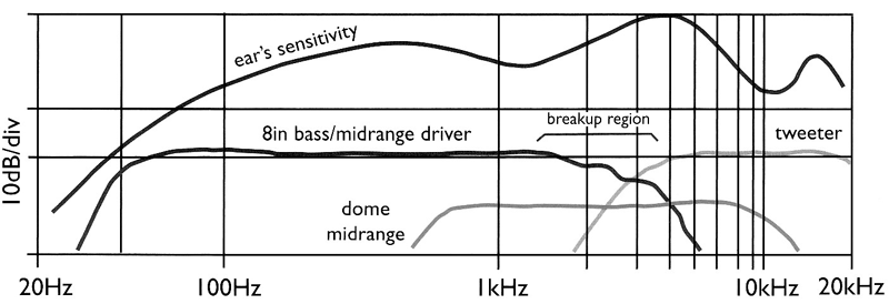

vdemeshko: 15.05.2026 16:30это специально сделано так
Я тобі можу навіть сказати навіщо.
Через жлобство вони (та і взагалі майже всі) зшивають двухполоски на цій частоті, але з 3-5кГц є малееесенька проблема в вигляді максимальної чутливості слуху:
От і доводиться приглушувати щоб артефакти в вуха не лізли.
Відправлено через 6 хвилин 50 секунд:
Якщо прямо дуже хочеться щоб щоб двухполоска грала рівно, то у тебе є рівно два варіанти: або величенький ШП з підпоркою зверху, або маленький з підпоркою знизу. Проблемні ці двополоски. Три полоси звести реально простіше.

Scoffer
ну это так называемый presence спектр диапазона. Там чуть интересней - у них кроссовер не на 2.7-2.9кГц как обычно, а на 3.5кГц настроен
Отправлено спустя 34 секунды:
Scoffer: 15.05.2026 16:51 щоб щоб двухполоска грала рівно
та вон Генелик все играют ровно двухполосные )) или вот две полосы ))
Трехплоосники у них тоже свои проблемы с кросоверами + сложнее для усилка да и у меня же ограничение по ширине 16.5-18(но чем ближе к нижней границе тем лучше что бы иметь запас для toe-in ), но я все таки про это
тут больше про психоаккустику скорее - мониторам это не нужно так как они для работы со звуком в первуб очередь + еще в ближнем поле. Просто так слух устроен что не большой провал в presence спектре диапазона слуху звучить приятней чем горбик. Соовтественно и кросоверы тоже так стараются настраивать, а в мониторах активных вполне возможно что есть корректирующая прошивка в DSP для компенсации его так как для работы со звуком уже другие требования.
