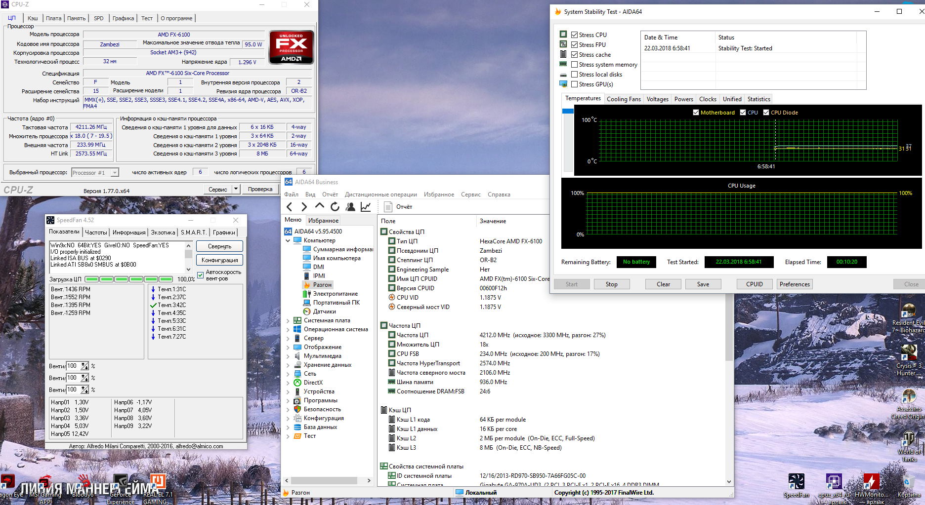

материнка вполне подойдёт для небольшого разгонаEssex:По поводу разгона, на моей матери можно будет разогнать или она не для разгона ?
судя по скриншотам, "частоту северного моста" стоит поднятьEssex:Ребята а разгон нынешней системы норм ?
Essex
- Звідки: Кривой Рог
Muttabor
напряжение на севернике стоит подымать ? частоты 2300 хватит или меньше\больше ?
Muttabor
- Звідки: Киев
NB я бы гнал минимум до 2400-2500+ через поднятие системной шины (CPU FSB/BCLK). При разгоне NB, необходимо будет подымать питание NB core, но делать это нужно постепенно.Essex:Muttabor
Если что, есть тут отдельная ветка, посвященная разгону FX'ов. viewtopic.php?f=2&t=99769&start=1120
