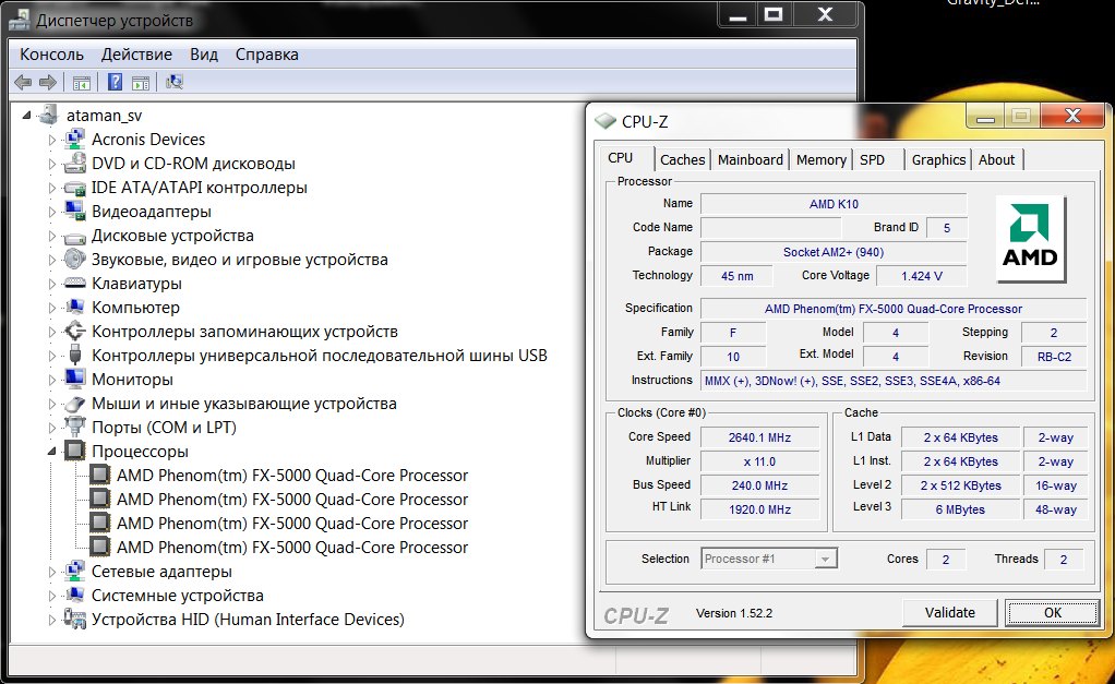

Купил данный процессор, разблокировался только кэш. Отображаются только 2 ядра в том числе cpu-z и everest. Но если зайти в диспетчер устройств можно обнаружить 4. Это такая особенность процессора или проблемма в виндовс? Объясните у кого такая же ситуация пожалуйста.

atamansv
точно 35 недели?
точно 35 недели?

atamansv
Напряжение на камне недетское, что за мать? Ручками выставь в БИОС 1,375 - потом снижай и проверяй стабильность, для твоей частоты даже 1,375 будет много, но кто знает - может VID и вправду такой высокий.

atamansv если на этой винде стоял двух-ядерник, то попробуй ее переставить. Так же как вариант попробуй на другой матери, обнови биос.

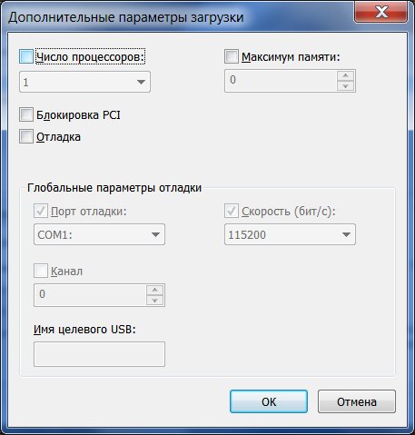

atamansv
Может проблема в виндовс. Зайди в меню Пуск «Выполнить» и введи в строке msconfig , на вкладке BOOT.INI проверь сколько выставленно ядер для использования при загрузке виндовс, если 2, то меняй значения на 4 и вуаля. Больше мне на ум ничего не приходит по поводу твоей проблемы.

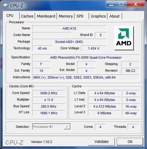

atamansv
- Откуда: Одесса
Мне тоже сначала показалось что проблема в виндовс. Потому как при разлочке в биос пишется что ядер 4 и кэша 2го уровня 2Мб, но загружается виндовс без каких либо проблем и сбоев с одним только исключением что во всех утилитах пишется что ядер 2.
Я сначала сильно расстроился. Но потом подумал где на самом деле может быть собака зарыта. Погуглил эту тему и нашел в msconfig настройку количества процессоров, там можно выбрать только 1 или 2. Поэтому я просто снял галку "Число процессоров" и успокоился)))
П.С. мать MSI 785GTM-E45 при сис шине 280 не проходит OCCT а вот в NFS Shift поиграться мона. Насчёт напряжения незнаю, стоит автоматом. При простое 1,1В

anatolikostis
- Откуда: EAST
atamansv
поскольку кэша 2-уровня у тебя 4*512 - думаю, все ОК.

anatolikostis
- Откуда: EAST
Безникий
Блин, ну ты даешь, на каждое ядро в Deneb по 512 кб кеша 2-уровня приходится...и если скрин atamansv показывает 4*512, значит все 4 ядра активны - все просто как 2*2=4...

atamansv
- Откуда: Одесса
проехали. в винде была проблема она ограничивала 2 ядра и в 1м скрине это было видно
to Безникий просто в биосе моей мамке определить что работают 4 ядра можно только по количеству кэша.
ПС. на заметку. читал где-то в начале ветки, что у человека, разблокировался только 3й кэш но ядра нет. Так может у него тоже там стояла галка в msconfig'e?.. и тогда выходит что все пятитысячники могут разблокироваться!
