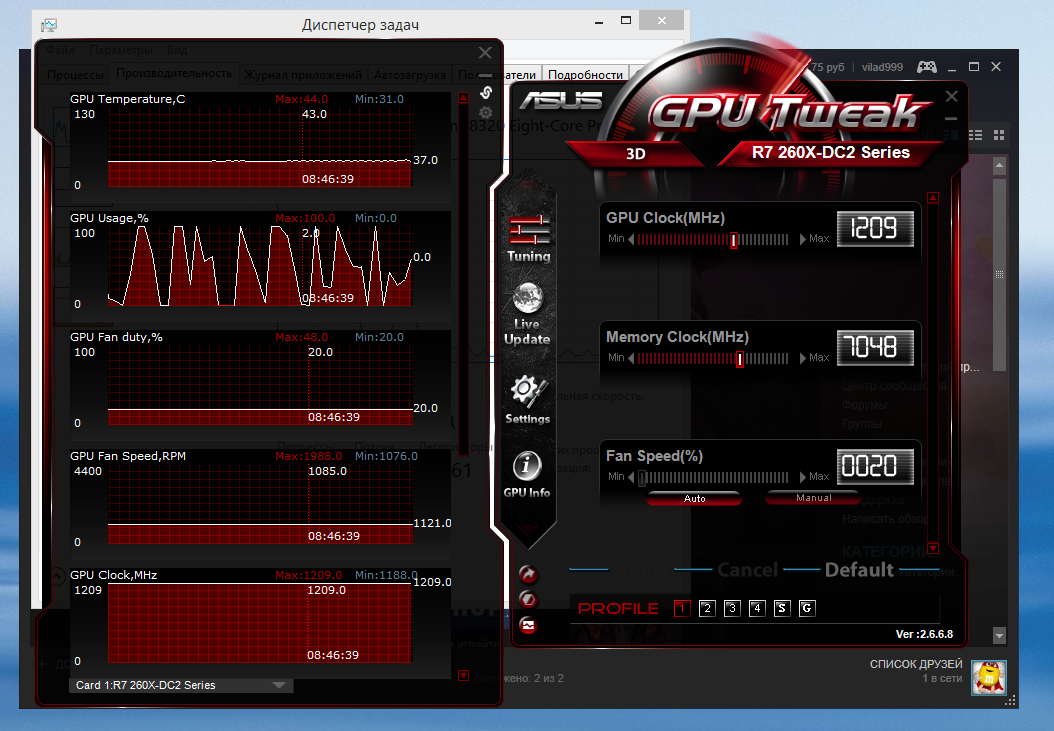

Вообщем такая ситуация.Есть пк с конфигом fx 8320 4.3 Ggz r7 260 x 2gb/ 8gb оперативы и все это стоит на win 8.1 64 bit. и в последнее время началась проблема с видеокартой. нагрузка на нее в играх стала прыгать до 100 %. в той же Dota 2 и Csgo фпс со 120 падает до 20-25 на пару секунд и вновь восстанавливается. в момент когда фпс проседает нагрузка на видеокарту составляет 100%. проседания идут на любых настройках. пробывал запускать bf4 и nfs rivals/ проседания так же есть.хотя еще неделю назад все игралось норм. windows только установил.
скриншот с gpu tweak прилагается.там видно как распределяется нагрузка на видеркарту.
дрова пробовал ставить и 14.9 и последние бета драйверы
Prescott
- Откуда: Dnipro
aweaqer
прогоните dr web cure it, из под безопасного режима
