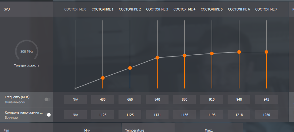

Каков смысл в контроле напряжения на каждом шаге? В 90% игорей частоту карта держит в крайнем положении.
Rex
jimbo
Хорошо, а еще вопрос по поводу PowerLimit'a. Если в МСИ АБ установить, например, на -15%, напряжения на каждом шаге так же изменятся, или просто видеокарта будет стараться не превысить лимит исходя из своих внутренних алгоритмов.
Другими словами, ПаверЛимит и снижение частоты/напряжения - это разные сущности?
Если коротко - задача снизить шум/нагрев карточки, сбавить оборотов, так сказать. В комнате под +30, вой турбины на скорости 60% невыносимый (если больше - рядом с системником страшно находиться) .
jimbo
Да, это разные вещи. Карта не выходит за рамки выбранного лимита по питанию или температуре, и при достижении - скидывает частоты. Радикально решить вопрос с вольтажом - модифицировать биос.Rex:ПаверЛимит и снижение частоты/напряжения - это разные сущности
