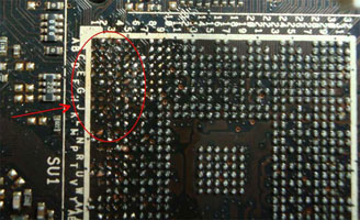

так ребята сегодня узнал что в киеве перепайка сокета стоит 100грн, но у них нету в наличии сокетов ибо курс большой и они не закупают их, если предоставить сокет то перепаяют, я им предлогал дать мертвую мать с норм сокетом но они сказали что это трудоемкий процесс и что если просто сокет дам то перепаяют, теперь вопросс где можно от мамки отпаять сокет?

звонятся ноги, все 3 перезвонил у всех есть сопротивление.A___L___E___X: кстати ты кажись так и не сказал на счет звонятся ои ноги.

Доброго времени суток!
На фотографии видно, что поврежденные ножки находятся в области сокета, где нет сигнальных линий. Это многократно дублированные замельные и питающие линии. И их отсутствие не может повлиять на нестарт платы.
А если перепаять правильно, то вы их покупаете во всех магазинах, как новые.

после того как отдал в ремонт мне сказали что ножки не причем, но мать не стабильно как то загружается и работает, правда не все знают что с зади у мамки есть кнопочка которая вкл. и выкл. питание. Так что завтра заберу мать и буду что то сам смотреть, мне один человек сказал что типа возможно что то с биосом и надо его перешить ruflesh. Так что кто что может сказать иль посоветовать?

Угу, я ж так сразу и сказал... правда сомневался - мож чего вычудили нового или в 45нм процах или АСУС у этой мамки... потому и настаивал на прозвонке ножекReset_01:На фотографии видно, что поврежденные ножки находятся в области сокета, где нет сигнальных линий. Это многократно дублированные замельные и питающие линии. И их отсутствие не может повлиять на нестарт платы
Reset_01
Так что с мамкой всетаки? А то автор меня 3 недели в аське доставал - надо ж узнать хоть что с ней
Reset_01
- Звідки: Киев
RomanLV
А с платой вот что: оборваны контактные прощадки под южным мостом вследствие деформации (на плату либо наступили, либо надавили, когда была закреплена в корпусе). Не к чему теперь припаять мост.
Для незнающих: вместо коричневых ямок на текстолите должны быть металлические пятачки - контактные площадки, к которым крепятся шарики припоя чипа.

Reset_01
А оторваные площадки случаем не NC (не висящие в воздухе?) У меня часто при отпайке такие "голые" площадки на чипе остаются (не знаю даже почему - недогрев исключен, может тоже в процессе изгибания платы отрываются). Но те которые с дорожками еще не отрывались (только раньше когда недогревал бывало сам отрывал - сейчас уже принял это к сведению - лучше перегреть чем недогреть
). Но может это мне так просто везет.
ЗЫ судя по фотке недогрева у вас тоже не было... это так, замечание чтоб никто вдруг не подумал что ремонтник убил площадки
