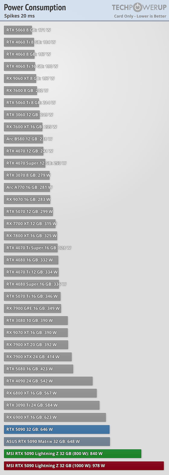

Ось офіційний графік таймінгів для пікових навантажень за специфікацією Intel ATX 3.x: 200% від номінальної потужності — протягом 100 мкс (мікросекунд)180% від номінальної потужності — протягом 1 мс (мілісекунди) 160% від номінальної потужності — протягом 10 мс (мілісекунд) 120% від номінальної потужності — протягом 100 мс (мілісекунд)

AssayMAS: 07.09.2026 17:49kairo
Цього більш ніж достатньо. Навіть MSI RTX 5090 Lightning Z 1000W споживає менше кіловата в 20мс спайках.
